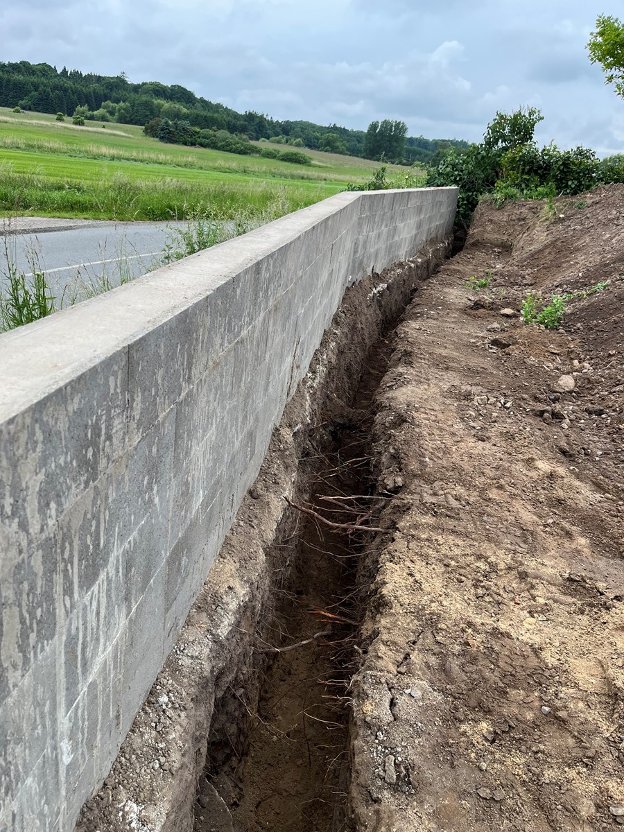

Har lavet en støttemur og skal til at lægge et dræn bag den. Men er lidt usikker på hvordan det skal gøres. Har gravet ned til næsten bunden af fundamentet. Vil lægge lidt grus i bunden af randen og ligge drænet oven på det. Skal jeg have grus med hele vejen op eller bare 10-20cm over røret? Er det ligegyldig hvad grusmatriale jeg bruger bare det er vasket / uden ler?
du skal bruge drængrus
hvor meget kommer an på jorden over , men jo højere jo hurtigere tager det fra

 Der kan ikke bruges andet end drængrus? Der er nemlig ikke nogle af de lokale “grus” pladser der har drængrus. Hvis jeg skal bestille det på nettet hvor jeg godt kan finde noget så løber det godt nok op med de priser jeg kan finde.
Jeg ville nok foretrække at bruge ærtesten.
Hvis de lokale har 0-8 mm grus så er det den størrelse man bruger til den opgave.
Det skal lede vandet til rørene uden at de  fine partikler kommer ind i rørene og samtidig sikre at ler fra jorden ikke skyller ind i røret.
Så kravene er vidt forskellig afhængig af jordtype.

 0-8 er lige fint nok , men en 4-8 eller 4-10 er fint
Uanset hvilket materiale du vælger, vil jeg anbefale du lægger en bane fiberdug over for at forsinke tiden hvor drænet tilstoppes.
