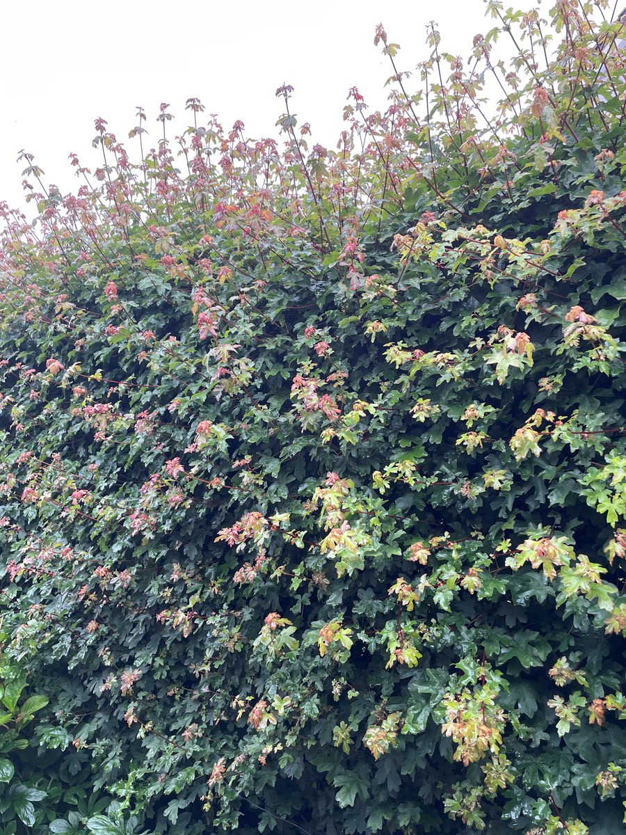

Hvilken teleskop hækkeklipper? Jeg står og skal vælge mellem Stihl eller Husqvarna. Alternativt Dewalt da jeg har batterier dertil. Husqvarna er der også en sav til beskæring som ville være fint at have. Nogen gode bud eller erfaringer med selve hækkeklipperen? Dewalt er kun 18V. Husqvarna har kun 20mm tandåbning. Stihl er kun 45cm skærelængde. Hækken er Naur hæk. Og jeg har et højt æbletræ. Tak 😊😊
