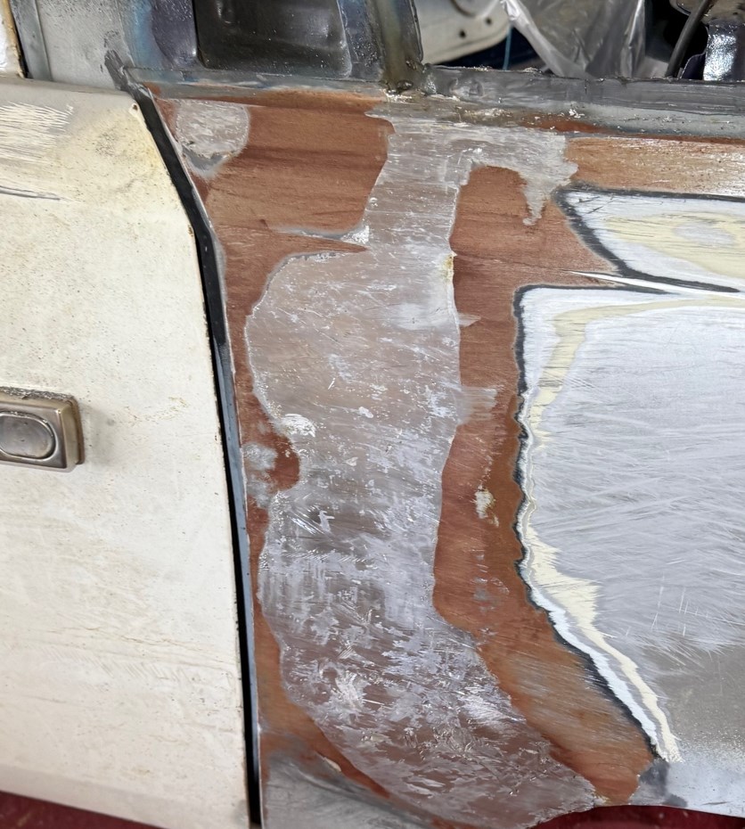

Tinning af karosseri: Kan man neutralisere efter flus? Nysgerrig med hænderne 8 07-06-2025 13:38 Vi er i gang med at tinne en bagskærm, og der kommer en del ekstra overfladrust fra flussen. Plejer man at neutralisere med et eller andet eller vaske på en speciel måde bagefter? 3 svar Følg tråden Annonce Annonce Annonce
je_ns 13055 07-06-2025 14:06 Normalt afvasker man straks med vand, ofte med en våd klud, så man samtidig får pladen kølet med..Sådan gjorde vi da jeg var i lære for over 50 år siden..Bruger man det rigtige fortinningspasta , synes jeg nu heller ikke der var de store problemer med overskydende flux..Bla. Wurth har loddepasta.. Vi prøver igen, i morgen --
Nysgerrig med hænderne Trådstarter 8 07-06-2025 14:19 Tak skal du have, vi prøver at vaske lidt bedre :-)
