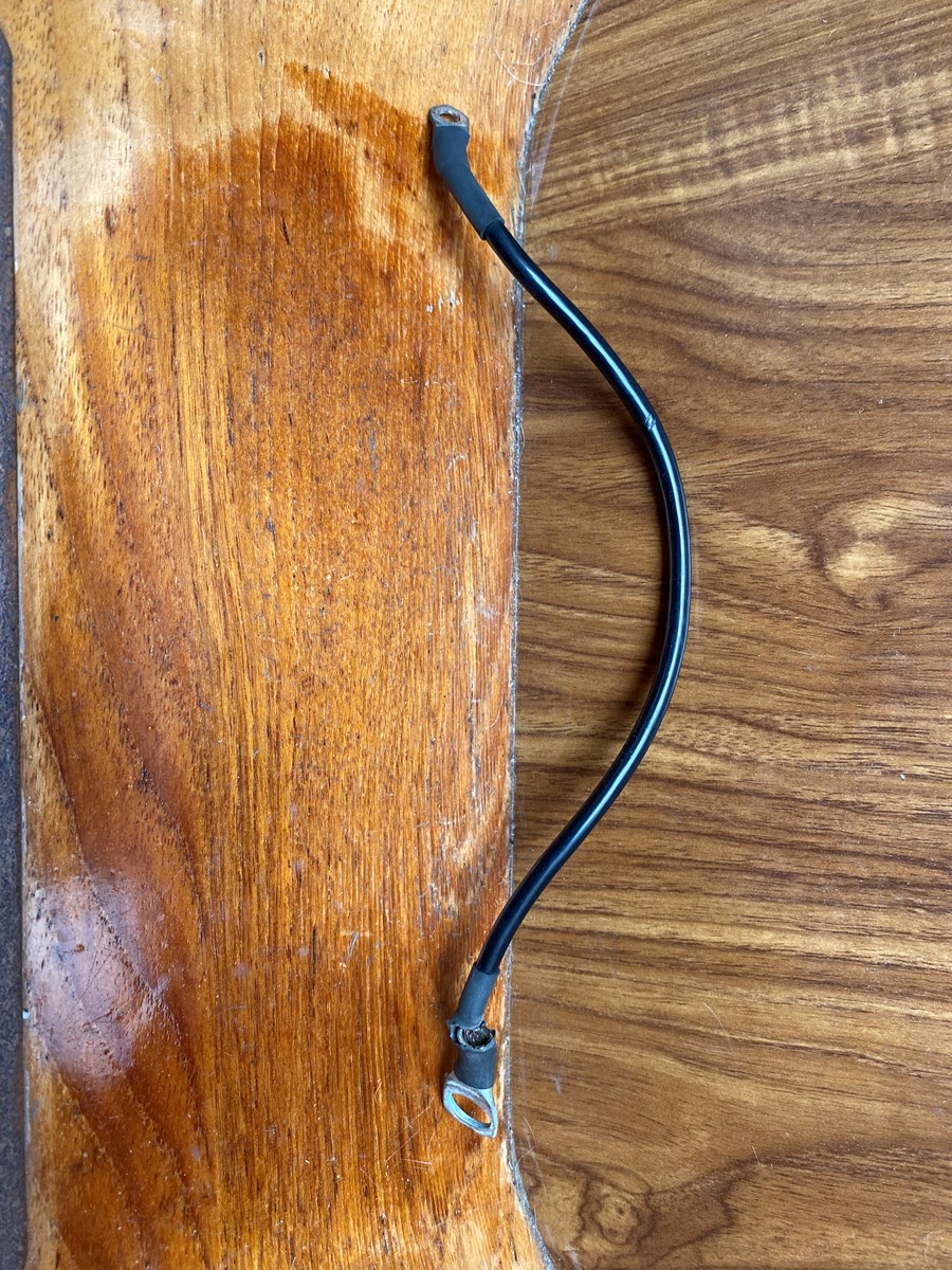

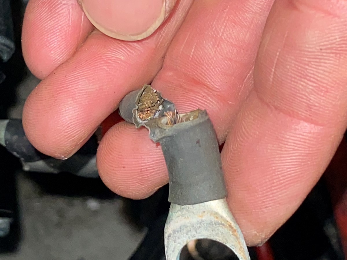

Kære alle
Tak for jeres råd om vores start problemer med vores bådmotor. Jeg har nu fundet fejlen - det var et knækket stelkabel til generatoren og styretavlen - jeg blev meget konkret også hjulpet godt på vej af en Volvo Penta motorreparatør, der ikke havde tid til at køre ud til os - meget venligt og sympatisk af ham. Blot til info til den fælles erfaringsbase.
God sommer
DbhNiels
