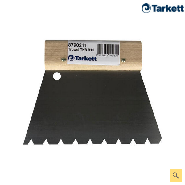

Jeg er gået igang med at fuldlime et 22x195x2200mm lamelparket gulv. Jeg har søgt og spurgt ChatGPt som råder mig til en tkb b13 limspartel. Sådan en kunne jeg ikke finde i DK. Ifølge den, så ville en 8mmx8mm give mindre lim end b13. Jeg gik igang med en 8mm men det betød jo massive mængder lim. Jeg byttede den ud med en 6x6 mm tandspartel, og der er 100% dækning under brættet og minimal lim der bliver presset ud efter jeg trykker brættet hårdt ned.  Jeg kommer stadig til at bruge meget lim, men markant mindre end ved 8mm - spørgsmålet går egentlig på - er en 6mm tandspartel fin eller overkill? Jeg ved ikke om jeg kan stole på ChatGPT her

Hvor meget lim der skal smøres på er helt afhængig af hvor ret / jævn dit underlag er. Når man limer linolium bruger man 1 mm tandspartel men det er jo blødt og følger underlaget.
Hvis der kommer lim ud så bruger du for meget. Ved at kigge på en prøve så behøver der kun at være lim på de striber som tandspartel har efterladt, og ikke på hele overfladen.
Ellers kunne du nok selv lave sådan en spartel, ved at klippe / slibe "hakker" i en almindelig glat spartel.
