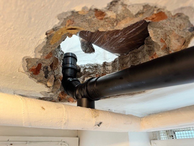

Hej - jeg har det her lille hul fra et lille toilet og ned til kælderen. jeg har lagt afløb ind og nu skal hullet lukkes. Men hvad skal jeg støbe med? Er de fint med støbecement ell lign.?
Og hvordan tænker I at jeg går til det? Jeg kan sætte en plade under og hælde ned fra oven?
Du kan fint bruge støbebeton..
Har du mulighed for at bore nogle huller vandret ind i det eksisterende beton, og så stikke nogle stumper armeringsjern ind, har du en ekstra sikkerhed for det holder, men tænker også det holder fint uden.
Tak - jeg lægger lidt jern ind. Det svære er dog at afløbet er lidt svært at tætne omkring, så når jeg hælder cementen ned vil det (nok) sive lidt. Det er umuligt at få en træplade helt tæt om røret..
Lidt skum gør underværker
Jeg ville hellere tætne med en klud eller lidt papir i revnen. Den plade du sætter op under bør afstives midtpå så den ikke buler ned på grund af vægten. Det er nemmere at spartle lidt op end det er at slibe beton væk.
