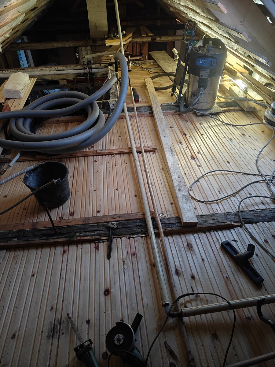

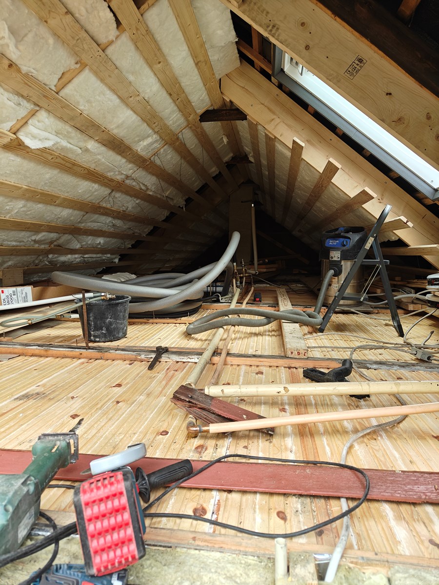

Jeg ønsker at lave en hems over vores soveværelse, i den forbindelse søger jeg lidt råd til opbygning af gulv.
Lige nu ligger der 32mm gulvplanker af en art (tidligere loftsrum) og de virker egentlig ret stabile, dog meget gamle.
Det ville være ideelt at kunne bytte dem ud med nye, så jeg ikke stjæler mere af ståhøjden, den er i forvejen ikke for høj.
Udfordringen er at der er 175cm cc mellem bjælkerne (15x15cm), så det ville vel være smartest at ligge nogle strøer ​under, ​eller hvad?

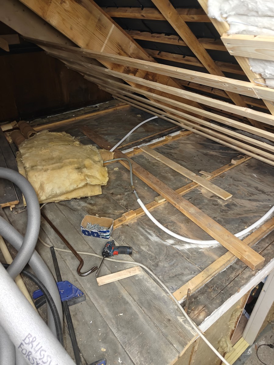

Problemet ved det er at loftet nedenunder nogen steder er stiftet helt til overkant af bjælkerne andre steder er der omkring 45mm. Så jeg har nærmest kun mulighed for at lægge strøer oven på de eksisterende bjælker.
Mon ikke det er vejen frem at gå op i dimension.
Du kunne bruge 45 x 95 reglar, som lægges helt tæt Gulvet bliver så 45 mm tyk Det vil koste ca. 250-300 kr/kvm . Midt imellem understøtninger skruer du en forskalling under, så planker hjælper hinanden.
Det kunne da være en løsning, min tanke var at bruge netop 45 x 95 reglar som strøer med 30cm i mellem og så ligge et trægulv oven på dem.
Der skal formentlig gulvtæppe på til sidst.
Det var højden jeg tænkte på. Med gulvtæppe øverst ville jeg bruge gulvspån plader. De kræver  cm afstand på underlag. Det kan så udføres med reglar på tværs imellem dine bjælker.
Er en løsning, med 45x95mm reglar lagt oven på bjælkerne pr. 30cm, og derefter 28 eller 32mm gulvbrædder, gangbar eller bliver det for slattent?
Det kan sagtens gå an med gulvbrædder på 30 cm understøtning, og også pr. 60 cm .
Jeg kan se at jeg mangler at skrive 60 cm imellem strør der laves imellem bjælker. og så gulvspån ovenpå. Så mister du ikke højde.
Samme opbygning  til gulvbrædder.
