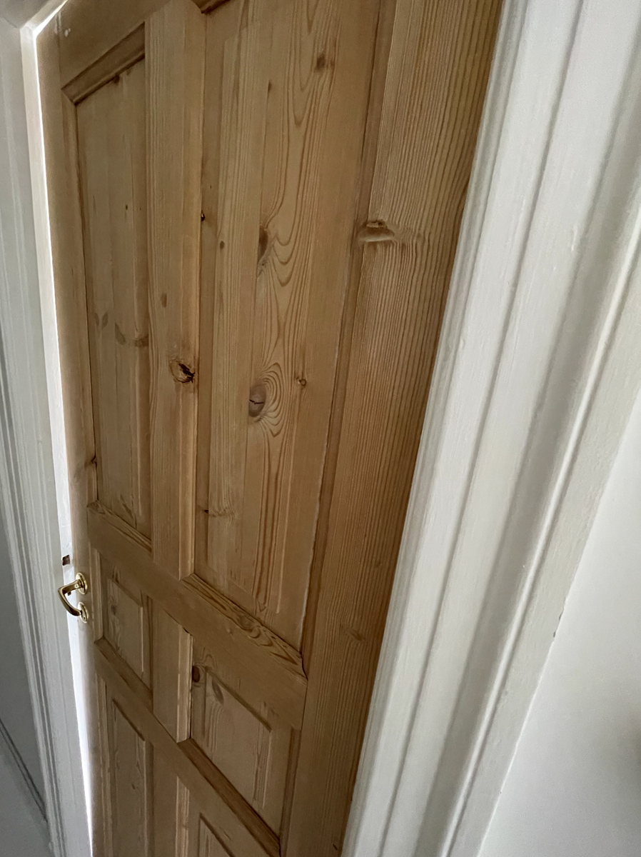

Hej med jer,
Jeg har en dør, som ikke kan lukkes helt. Når den er lukket så meget, som den kan har den et gab, som bliver bredere og bredere op mod toppen. Det kan vel i princippet både være hængslerne eller selve dørpladen, der er skæv, men hvordan finder jeg mon ud af, hvad der er op og ned i sagen? Og er det overhovedet noget, man kan gøre selv?

Hvis du har f.eks.et 2 meter vatterpas - så kan du holde det diagonalt/på kryds over døren - for at se om døren er plan. Så kan de være at du skal afmontere døren og sætte i spænd - så den bøjer den modsatte vej - og gør den våd. Efter tørring og montering kan det blive godt nok.

Du kan starte med at måle krydsmål for dør og døråbning. Det skal gøres ret nøjagtig, altså på millimeter. Det kræver nok to til at måle, især for døråbning. Du måler på tværs på hver led. Hvis de to mål er ens, er dør og/eller åbning retvinklet. Hvis kun den ene er retvinklet, vil de kunne give dig en ide om hvad der er galt.
Hov, jeg kan se på billedet at det nok er døren der bugter, så hjælper ovenstående ikke
Start med at finde ud af om karmene er lodrette. Både ind-ud af rummet men også på tværs. Altså fire målinger, to på hver karm. Du kan evt. få en ide ved med en vinkel at se om alle fire hjørner af karm og bundstykke er 90 gr.
Har du en identisk dør et andet sted kan du måske montere den og derved få en ide om det er dør, karm eller hængsler. Ellers kan du ved at lægge døren på et plant gulv måske se om den er skæv eller vredet, og om hængslerne sidder ens.

Du skriver at gabet bliver bredere og bredere mod toppen, hvad med hængselsiden er der også tilsvarende gab ?
Hvis ikke så tyder det ikke på at fejlen ligger i hængselsiden.
Hvis ja så må vi tage den derfra, ellers som nedenstående.
Er fejlen opstået over tid?
Hvis ja så har dørpladen, alt andet lige, slået sig over tid.
Hvis ikke, alt andet lige, så er karmen monteret forkert, født med denne skævhed.
En dørplade kan godt slå sig over tid, hvis der har været væsentlig temperatur- og fugtighedsforskelle, på hver side.
Mulig fejlretning er at afmonterer gerigterne, evt. kun i en side, på lukkesiden af karmen.
Dørkarmen er formentlig fastgjort i 3 punkter, nederst, midten og øverst.
Afmonterer eller fjerne, midten og øverst fastgørelse, for derved at flytte/tilrette karmen så døren lukker korrekt.
Hvis der kun er 2 fastgørelser, så fjerne den øverste fastgørelse.
Efterfølgende monterer gerigt igen med tilretning.
Det kan desværre nok ikke undgås uden efterfølgende brug af malerpensel.
Normal montage af dør er at man altid først fastgøre karmen i hængselsidens.
Efterfølgende fastgøre man karmen, så døren Gaber/lukker med lige meget luft i både top og bund.
Ud fra billedet at dømme drejer det sig om en dør der er på et tidspunkt er afsyret for at få et råt udtryk og så starter problemerne:
1: Afsyringen har gjort træet ustabilt. Det kan du modvirke ved at tvinge træet på plade (hvilket jeg har beskrevet i andre tråde)
2: Ny maling den stabiliserer døren efter du udbedrer de grundlæggende fejl. (Dem har jeg også beskrevet i tidligere tråde)
