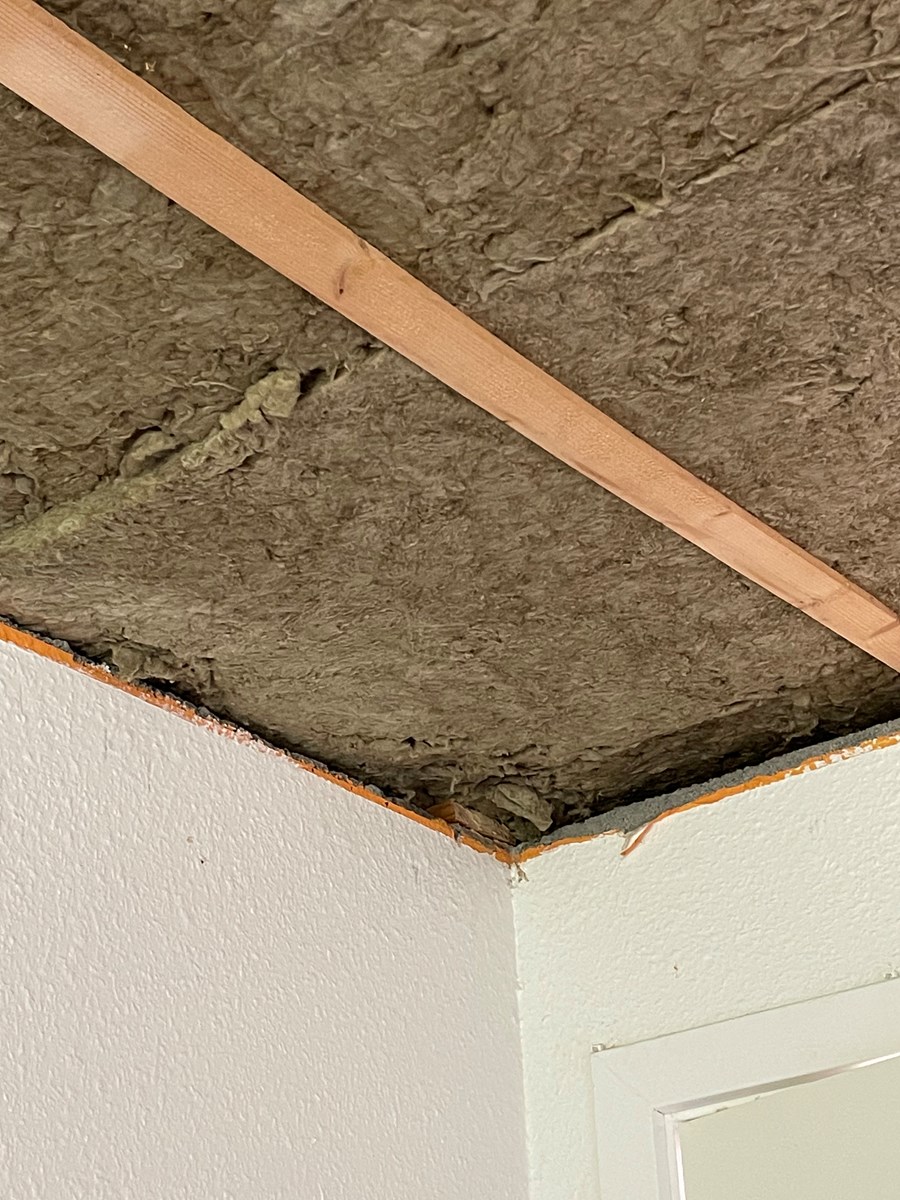

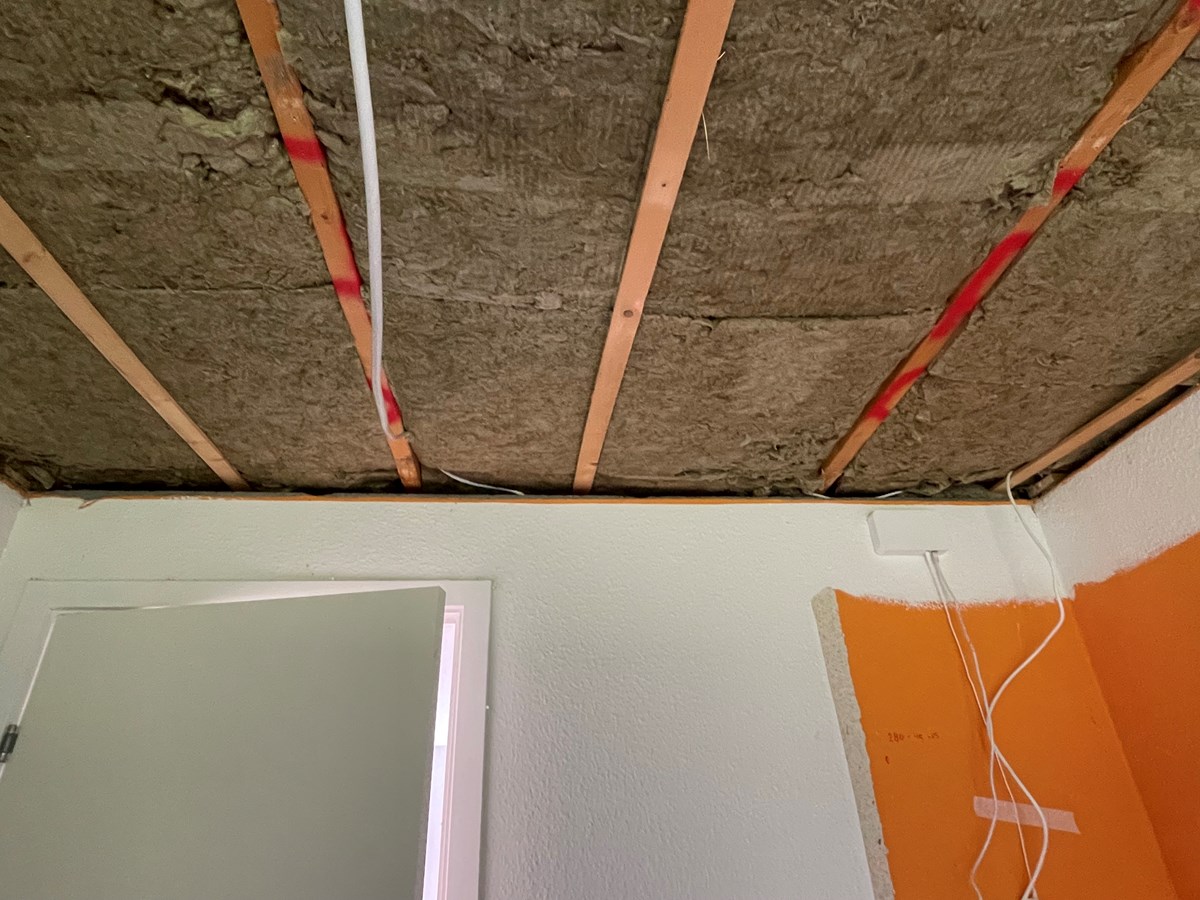

Vi har et problem i et rum der er 3 meter langt og 2,40 meter bredt. Problemet er at der kun er 2 spær (dem der er malet rødt), fra spærret og ud til væggen (den første træklods) er der 90 cm.
Vi vil gerne have dampspærre på inden forskalling for at trække kabler til spot.

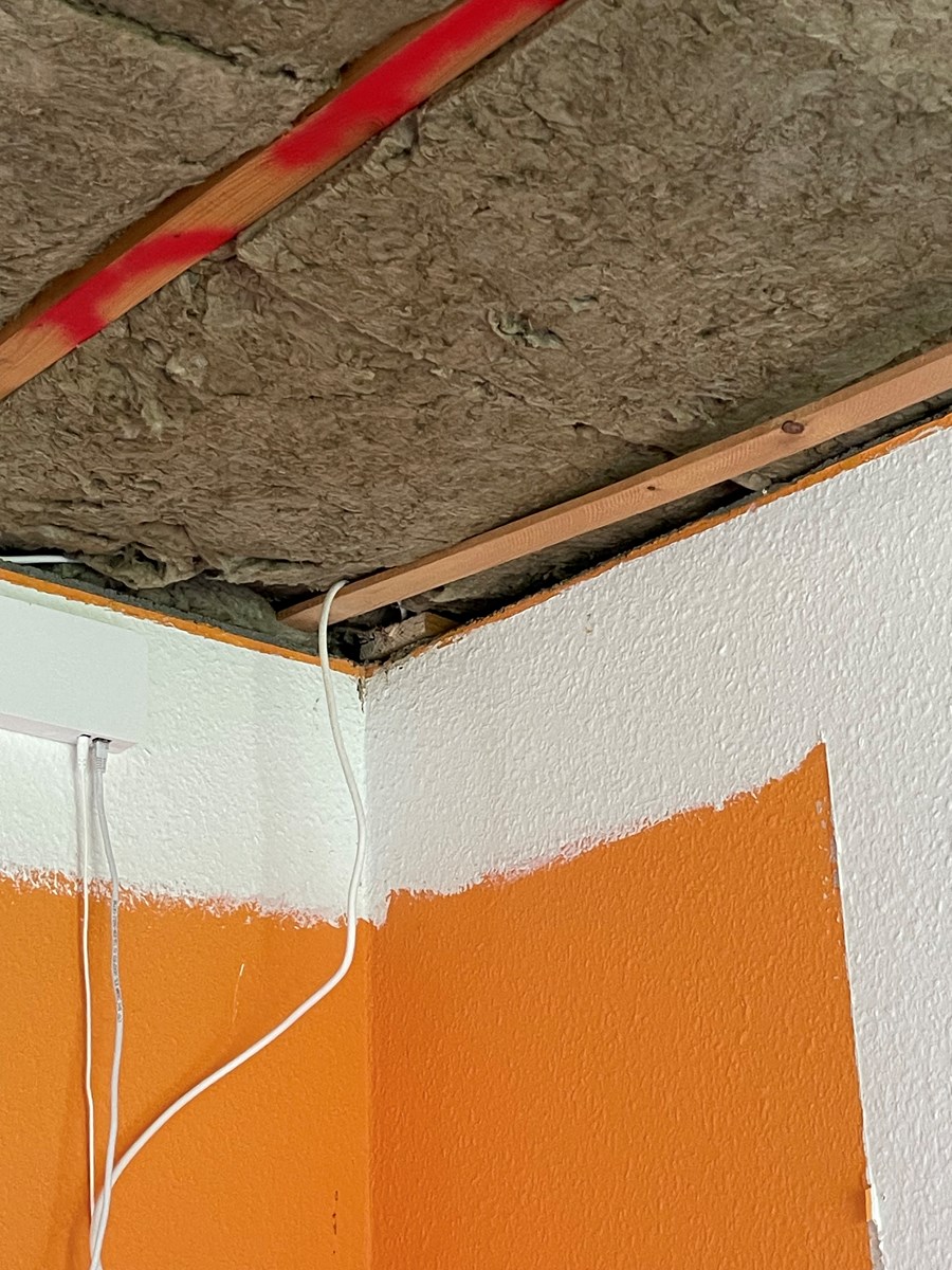

Men vores bekymring ligger i når vi skruer på i enderne kan vi ikke skrue pladen fast, da selve forskallingen ikke sidder fast i siderne.
Vi kan naturligvis ligge forskallningen ind over væggen, men dette hjælper ikke når vi skal skrue op tænker vi, at det ikke kan skrues fast ?
I stedet for 22 mm forskalling kan du bruge skillerims lægter. De er 38 x 73 mm og kan bedre holde til den afstand. Oven på lægter har du en  22 mm forskalling så alle lægter hænger sammen. Så kan det holde.
De skal lægges pr. 60 cm. og skal helst gå på langs af huset. Altså på tværs af spær-retning.
Hvis du stoler på at det præcis er 3 m langt så begynder du bare med 60 cm altså en hel plade. Men er det det mindste over eller lidt skæv så ville jeg begynde .30 cm og slutte med ca. 30 cm.
Du kan også tage lidt isolering ned og så sætte 3 lægter imellem det spær du viser og det nærmeste spær ved muren. Den er sikkert kun 10 cm inde. De lægter kan så bære det bræt jeg nævner. Isolering skal naturligvis etableres igen.
