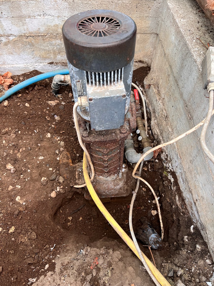

Jeg har sån en pumpe her stående i hjørnet af mit drivhus. Jeg vil gerne have den væk.
Der går et rør ud fra siden forneden.
Går der også et rør nedad?? Og i såfald hvor går det hen?
Rørene bagved har ikke noget med pumpen at gøre. (Brugsvand fra kommunen)

Ligner en grundvandspume / havevandingpumpe.
Kan den køre ? du kan få en masse vand ud af sådan en til at vande have med m.m.

Så Det er ikke sandsynligt at der går et rør ned ad under pumpen?  Står pumpen bare på en slags fundament (fliser eller lignende)
Suge siden er i bunden og tryk siden er i toppen. Så det er suge røret man kan se i venstre side.
Så modsat øverst er der sikkert en flange med 2 M10 gevind huller og et ca. 30 mm hul i midten. Det er der vandet er kommet ud.
Det er monteret på samme måde nederst. Altså 2 skruer som holder flangen sammen. De er sikkert rustet fast, og den sekskantede hoved er måske også rustet væk.  så det nemmeste er at skære dem med lille vinkelsliber .
Har du prøvet at sætte strøm på den ?. Når den har stået i et drivhus kan den godt være funktionsdygtig
Har besluttet mig for at blive en gammel sur mand. -Nu venter jeg så bare på at blive gammel....

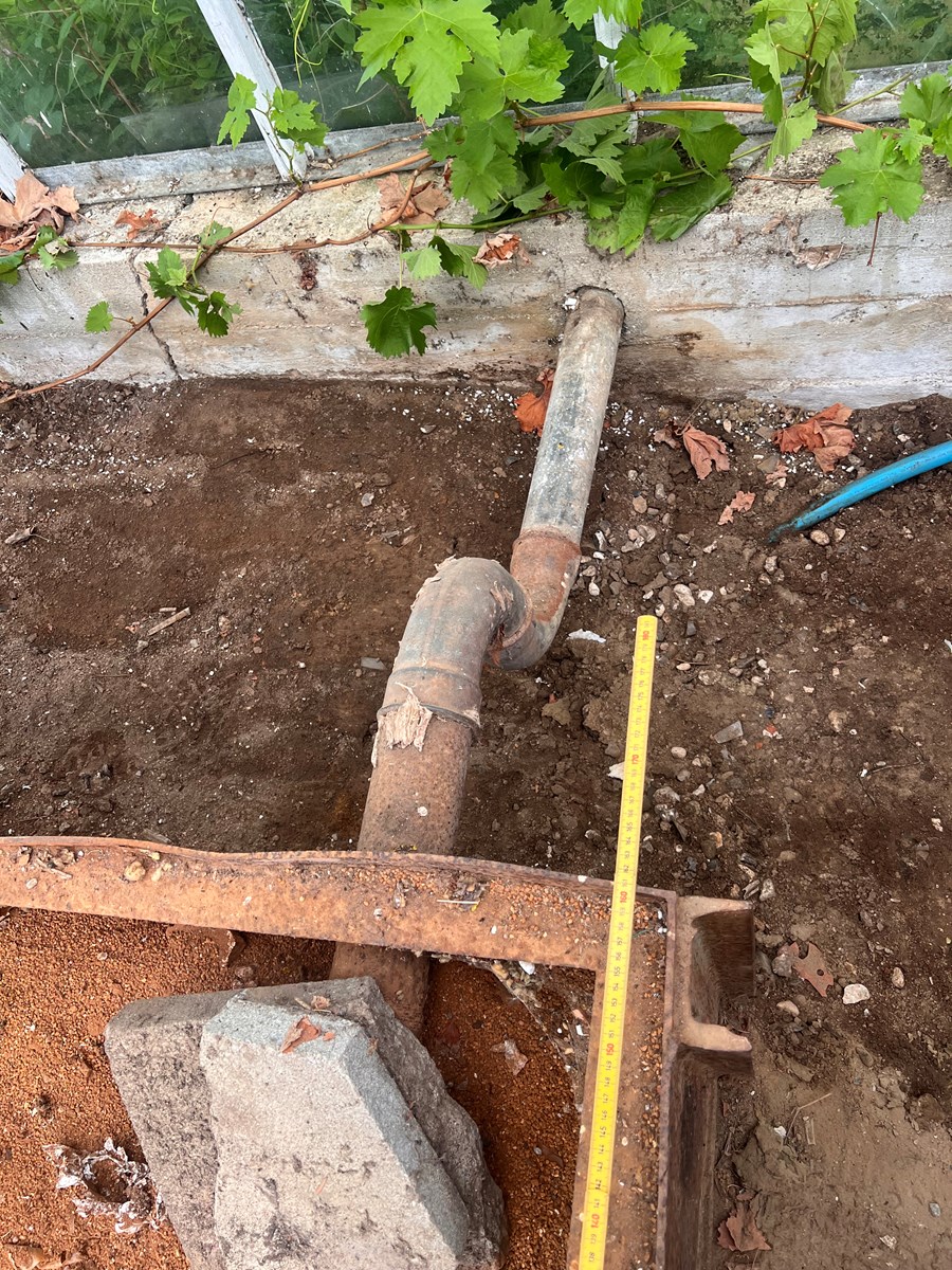

Er blevet lidt klogere nu, suge røret går hen til en slags brønd som ikke længere er i brug, og der er ikke tilsluttet noget rør ud af pumpen. Strømmen er stadig sluttet til men slukket på en stor afbryder.
Jeg tænker at skære suge røret over og frakoble strømmen, så pumpen ka komme væk.
Tak for jeres hjælp

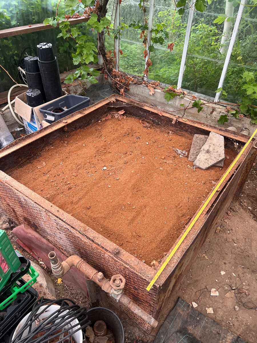

Jeg har lige et bonus spørgsmål. Der er denne jernkasse i umiddelbart nærhed inde i drivhuset. Tænker selv det ku være nogle rester efter et vandværk eller lignende. Hvad tror i det kan ha været?
Det har jeg aldrig set,. Jeg kan godt se et rør der går ind. men jeg kan ikke få det til at passe sammen med vandværk
ev elmand skrev den 06-06-2025 23:39:19
 Min tese er at jernkassen på et tidspunkt er blevet fyldt med jord/grus/sten men at den engang har været en vandbeholder, måske har den været højere da siderne ser ud til at være blevet skåret med skærebrænder.  Kan se i nogle gamle tegninger over ejendommen at bygningen bliver navngivet “pumpehus”.  Jeg prøver at få ryddet op i de gamle installationer.
