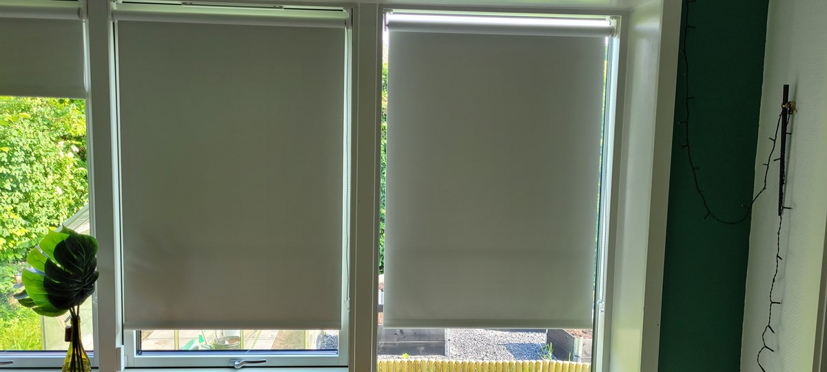

Vi fik skiftede nogle vinduer for et par uger siden, og det er bare super fedt.
Vi havde en dør i stuen som tidligere ejer nok havde tiltænkt til en eventuelt terrasse, men det ønsker vi ikke, så vi fik lavet det om til en rude / vindue.
Til sagen, med nye vinduer skal der også nye rullegardiner til. Og da vi fik sat dem op opstod der et problem.

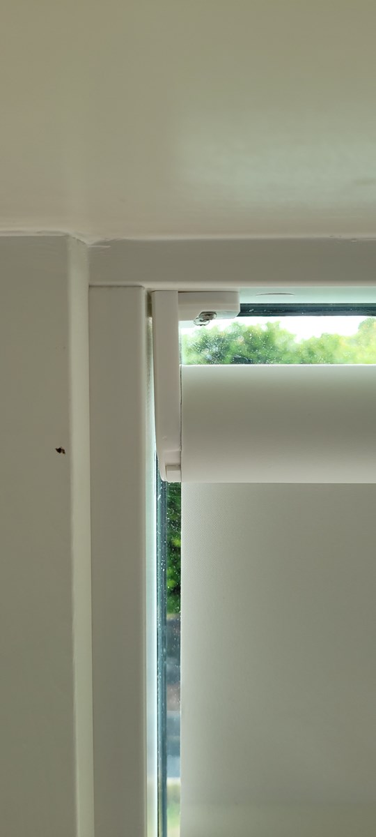

Ruden vi har fået installeret kan ikke åbnes, så der er ingen vinduesramme* (hedder det dét?), og det vil sige at der er et mellemrum fra rullegardin som er ret irriterende.
Hvad gør vi? Har i nogle idéer?
Håber billedet forklare det bedre end min beskrivelse.
På forhånd tak.
- Steven

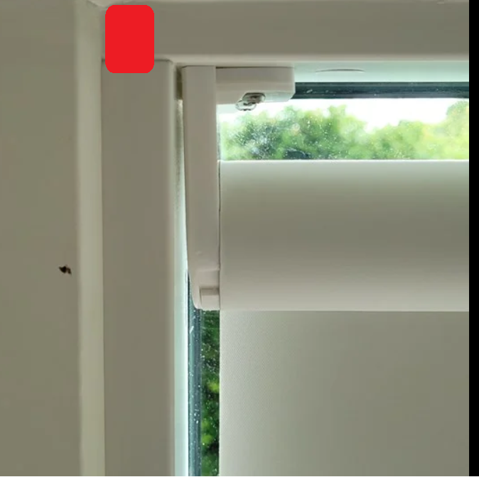

Jeg vil mene at rullegardinerne er placeret det forkerte sted. Den type rullegardin skal placeres, der hvor je_ns har sat et rødt mærke. Der hvor det sidder nu dækker det hverken i top eller sider.
Det kræver selvfølgelig nye gardiner. Måske kan nogle af de bredeste genbruges i smallere vinduer. Hvis du vil dække med tape, skal du både have i top sider. Jeg tror det vil se underligt ud.
Uden at have set/følt på beslaget tænker jeg at vende det om, skære den del hvor skruerne sidder af, montere skruerne sideværts ind i karmen.
Det vil ikke dækker sprækkerne i siderne.
Kan det gøres lidt pænt ved jeg ikke.
Ellers ville jeg nok gå med hvid tape løsningen, den kan let fjernes hvis man fortryder og køber nye gardiner.
Man skal bemærke er rullen er tyndest, når der er rullet for. Så der vil altid være en åbning over rullen, når der er trukket for.

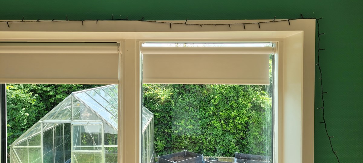

Tak for svarene. Altså umiddelbart tænker jeg det havde været grimt, at montere dem udenfor rammen (det er selvfølgelig også grimt nu). Som man kan se på billedet er det jo ikke et problem der, hvor vinduerne kan åbne. Jeg havde simpelthen ikke tænkt over at der ville mangle en vinduesliste, eller hvad man skal kalde det, der hvor vi havde døren før. Og så kan man kritisere min opmåling alt det man vil. Synes den er okay, og det meste af mellemrummet kommer grundet dimsen man skruer ind i rammen.
Veneta som jeg har bestilt det gennem har svaret at til den type rude / vindue, er det bedst med plissegardin. Og det må jeg jo måske så bare få bestilt.
