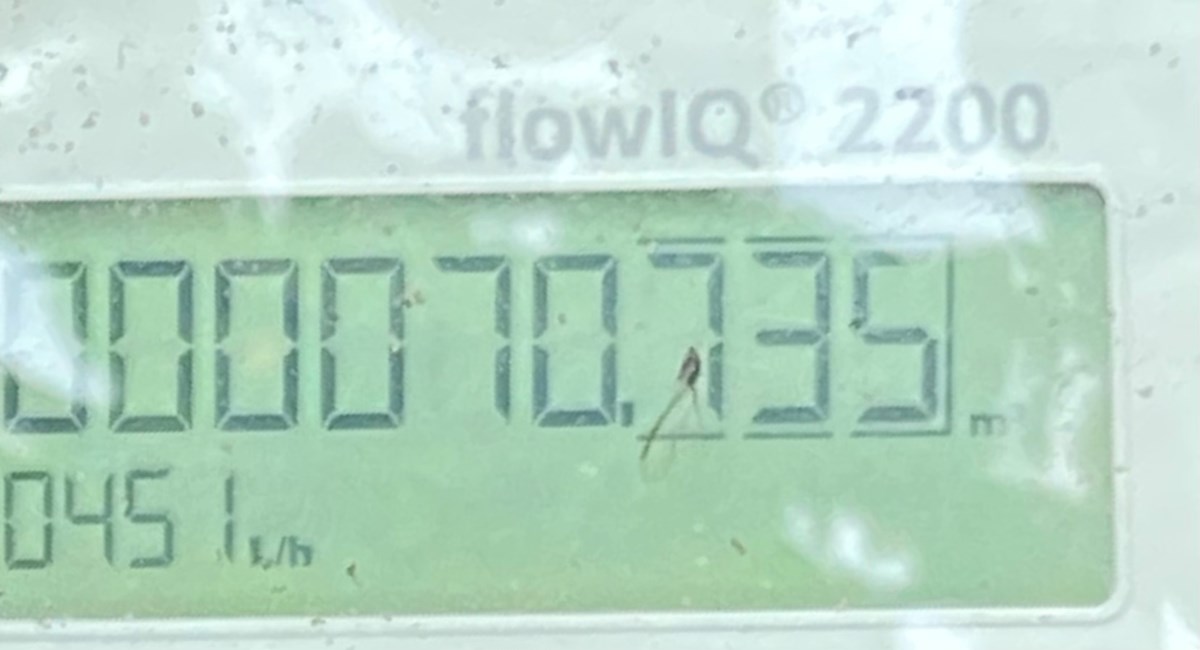

Er i tvivl om hvordan denne vandmåler skal aflæses?
Er det 70 m3
Eller 70.735 m3?
På forhånd tak
Ja det er 70,735 m3
Tak for svar!
Bare så vi er enige ;-)
Du ​læser det som et komme, så ​vi er på vej imod at runde 71 m3?
Ja, netop. Og dit øjeblikkelige forbrug, da billedet blev taget, er 451 ltr/time. Det kunne være at der lige blev tappet vand til kaffemaskinen. Når der ikke bruges vand, skal der stå 0000 l/h i nederste venstre hjørne af displayet.
