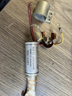

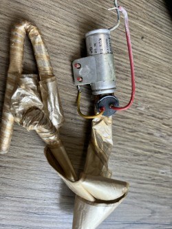

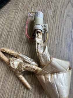

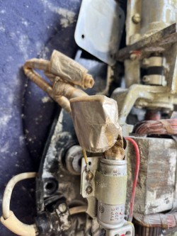

Denne maskine ville ikke mere efter måske 60+ år på banen, som foretrukken køkkenmaskine. Da jeg åbner den var en lang strimmel inde i den. Jeg har nul forstand på strøm.
Men kan den fikses? Kan denne del købes i dag? Eller noget som passer til?
Den kørte stadig, selv om den strimmel hang der. . Made in Denmark / Power of Engineering.

Det er en papir kondensator som har "skudt livet ud"
Den er beregnet til at undgå støj i nærliggende radioapparater m.v.
Så maskinen kan køre uden, men det er mest rigtig at sætte en ny i. Det er standard og kan købes hos conrad elektronik, RS component eller lignende stader.
