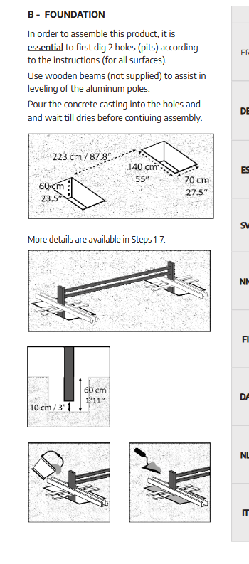

GM Jessica Trådstarter 18 03-06-2025 12:47 GodeVen skrev den 03-06-2025 11:20:18Har du nogen ide om hvorledes de to stolper skal fastgøres?Der må være enorme kræfter på spil under en storm. Jeg har selv overvejet en carport med to stolper, men opgav.Du skal helt sikkert spørge firmaet om montering. Det er ikke noget man skal overlade til nogle, der ikke forstår problematikken. Hvis det er lavet for dårligt, blæser den væk, eller knækker, hvis der kommer meget sne. Der står at de skal støbes fast. Pippi Citat: “Kan du virkelig spille på trompet?” spørger en pige.”Det ved jeg ikke, men det går nok lettere nu hvor jeg har en trompet”
GodeVen 4376 5220 03-06-2025 12:56 Der må være nogle krav til støbningen. Momentet ved bunden af stolperne er enorme, sammenlignet med en traditionel 4 benet carport.

GM Jessica Trådstarter 18 03-06-2025 15:37 GodeVen skrev den 03-06-2025 12:56:30Der må være nogle krav til støbningen. Momentet ved bunden af stolperne er enorme, sammenlignet med en traditionel 4 benet carport. Der står i monteringsvejledningen at den skal støbes 60cm dybt. Pippi Citat: “Kan du virkelig spille på trompet?” spørger en pige.”Det ved jeg ikke, men det går nok lettere nu hvor jeg har en trompet”
je_ns 13055 03-06-2025 15:39 Hvis du kikker under produktet er der en pdf med anvisning af hvordan fundamentet skal udføres LInKDog ville jeg grave minimum 90 cm ned, da det sikkert er beregnet til varmere himmelstrøg... Vi prøver igen, i morgen --
