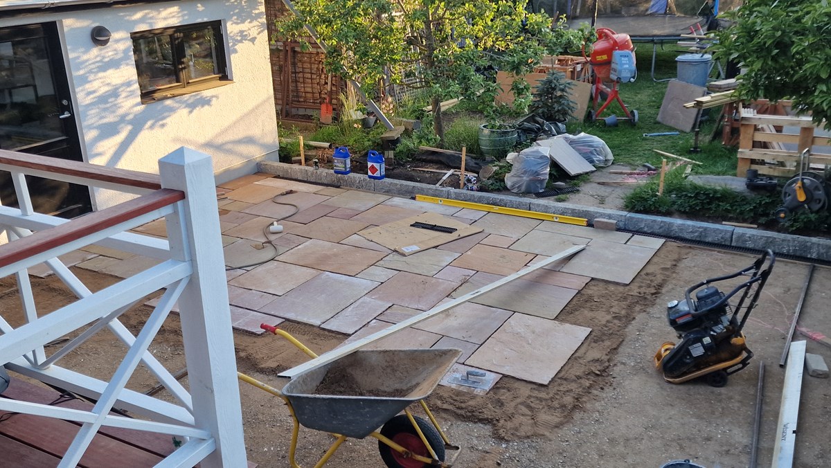

Jeg er er ved at ligge sandstensfliser i haven ca 60 kvm. Der er gravet ud og afrettet efter alle kunstens regler med stabilgrus sand etc (10-15 cm stabil plus 3 cm afrettergrus)....hveranden flise vipper sgu. Jeg ligger i mix mønster. Tør ikke ligge fast fuge i når de vipper. På youtube sætter de dem i beton og ikke alm brolæggergrus som vi jo gør her til lands... jeg har forsøgt at bagstryge nogle af de vippene fliser med fliseklæb ved brug af tandspartel så ser i morgen hvordan det står til... andre her i forum der har lyst at dele erfaringer?

Jeg kan ikke tro andet end det er dårlig afretning eller også lægger du stenene forkert.
At bagsmøre med fliselim på grus hjælper i hvert fald intet.

I følge producenten skal man regne med at justere på 10-20% af fliserne. Problemet er ikke afretningen men at fliserne ikke er fuldkommen plane på liggesiden flere af dem er konkave så de enten vipper eller lyder skruk på midten.
