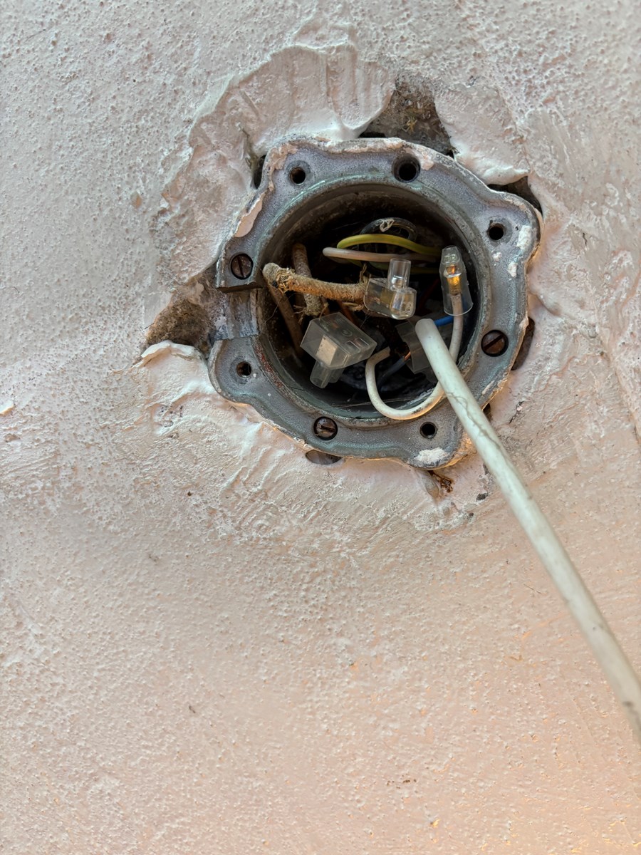

Gamle loftdåser løsning til lampeudtag
I forbindelse med el-tilstands rapport har jeg fået en anmærkning på mine loftdåser i kælderen. I kan se på billedet hvorfor:)
Hvad kan jeg gøre for at få en lovlig loftdåse eller lampe udtag. Findes der noget er passer til de gamle dåser.
Det behøves ikke være kønt da det er i kælderen, men har bare brug for at det er lovligt.
Ledninger er trukket til loft lamper.
Hvad findes der er løsninger?
Efter billedet at dømme mangler der aflastning på ledningen til lampen. Det er en fejl. På billedet ser det ud til at der er lavet en snit i dåsen til en afgang til en lampe. Det må betyde, at der har været et låg på et tidspunkt. Hvor stor er afstanden mellem hullerne i dåsen vist på billedet. Kan du ikke vise teksten i rapporten.
