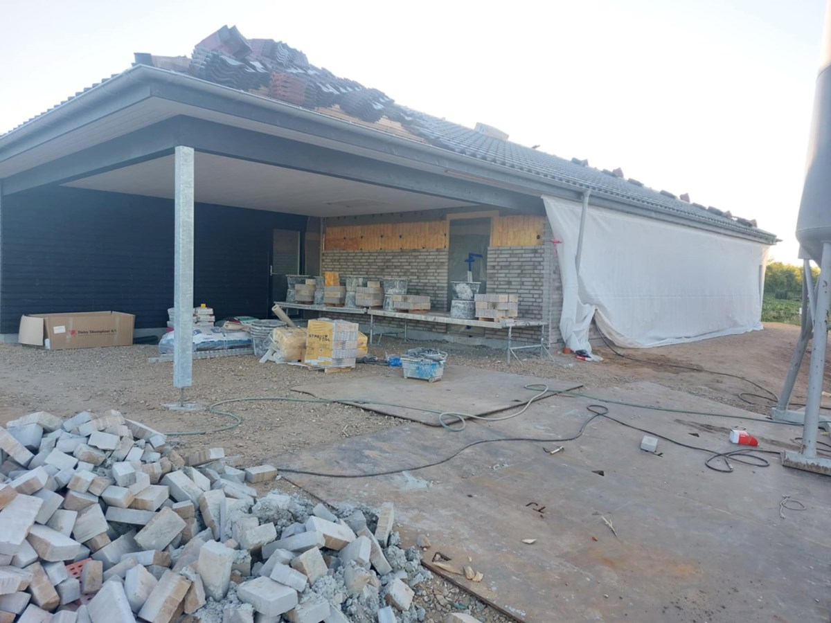

Jeg er ved at få bygget hus og søjlen til carporten er lidt skævt på fundamentet. Hvad tænker i, har det betydning eller ikke? tak!
Hvor meget bærer stolpen - hvor meget træk skal den kunne klare ?
Har du et foto af hele konstruktionen ?

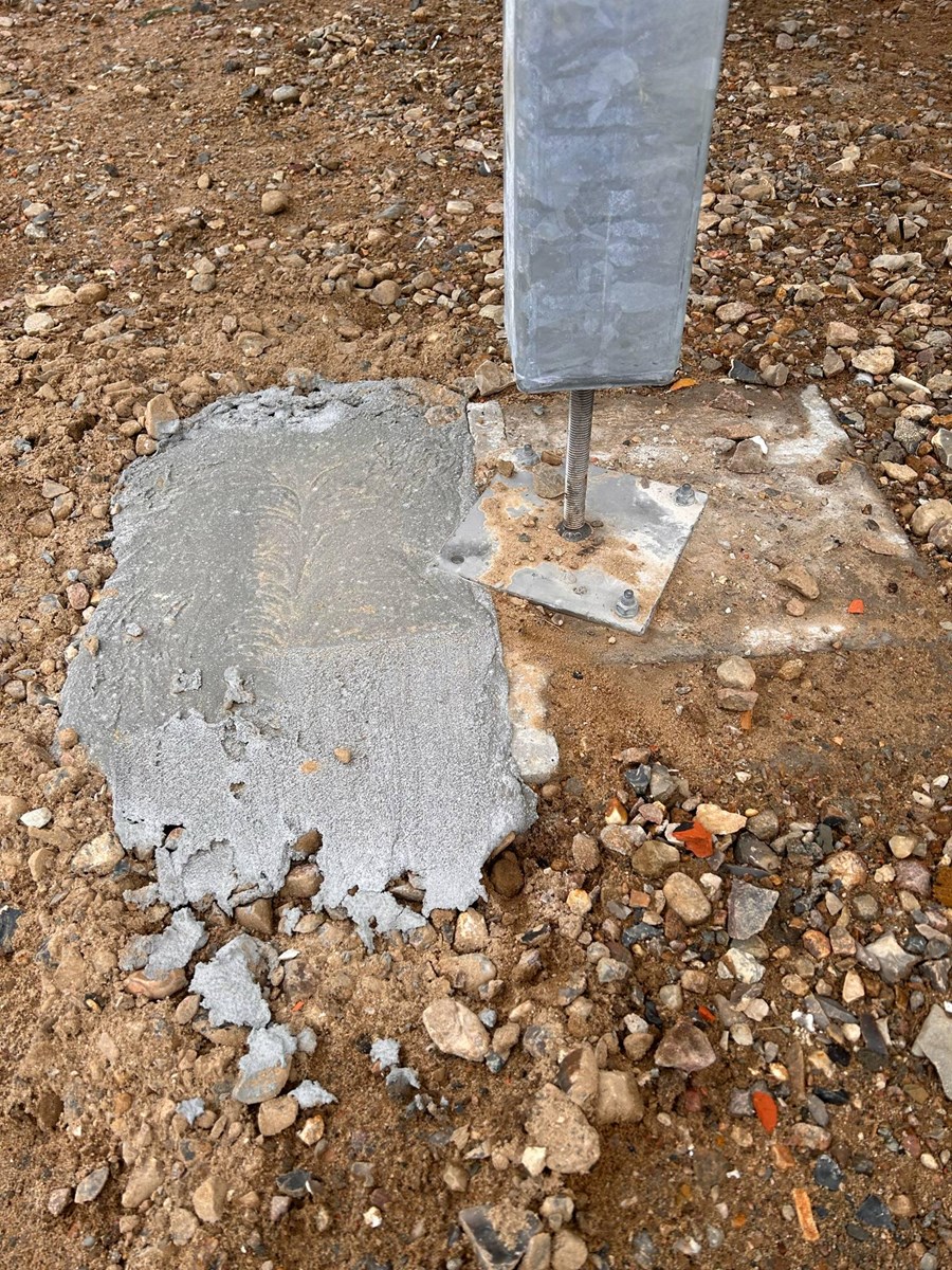

 Hej Thomas. Her er et større billede.
Står selve søjlen helt i lod?
Jeg er ikke vild med den lange gevindstang under søjlen, det ser ikke særlig stabilt ud. Hvis gevindstangen ikke er helt i lod, er den svækket. Havde foretrukket en fodplade med 4 nedstøbningsbolte. Det ville være helt anderledes stabilt. Hvilken dimension har gevindstangen (diameter)?
Hvis du kan bøje stolpen - så den ikke er lodret mere - så kan det nok godt holde. Og det kan sikkert også godt holde i praksis i mange år.
Men, det kan også være at hele blokken bliver for svag når der er gået nogle vintre og den begynder at lave revner - så er det noget biks.
Hvis du siger at du gerne vil have en ingeniørberegninger på at løsningen holder - så kan du nok få 5000 kr i afslag på den praktiske udførsel.
For mange år siden byggede vi et Eurodan hus, hvor entreprenøren også ramte lidt ved siden af på punktfundamentet til den intregrede carport. De lavede samme løsning med at støbe lidt ud ved siden og bolte søjlen fast. Det rokkede sig ikke en eneste millimeter i de 15 år vi boede i huset !!!!!
Det var for øvrigt samme konstruktion med et gevindstykke under søjlen, fungerede upåklageligt !!
