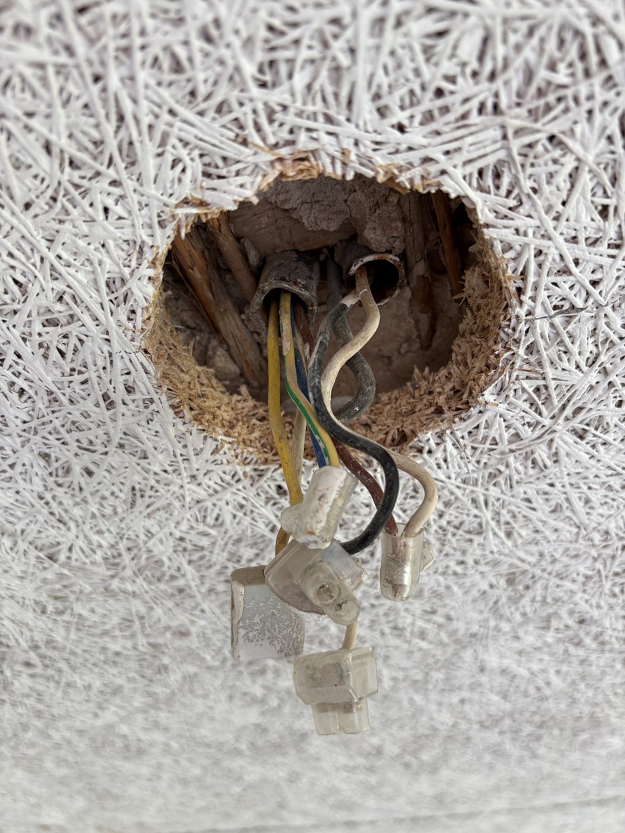

Jeg har et rum hvor der er skruet Troldtekt plader på eksisterende loft.
Der er ikke umiddelbart plads til en loftdåse, jeg vil derfor lave hul i Troldtekt pladen og montere en Roset skruet fast på det eksisterende loft.
Spørgsmålet er: Er dette lovligt at lave det på den måde? Eller skal der en form for loftdåse i?
Gode forslag til en lovlig løsning er velkommen.

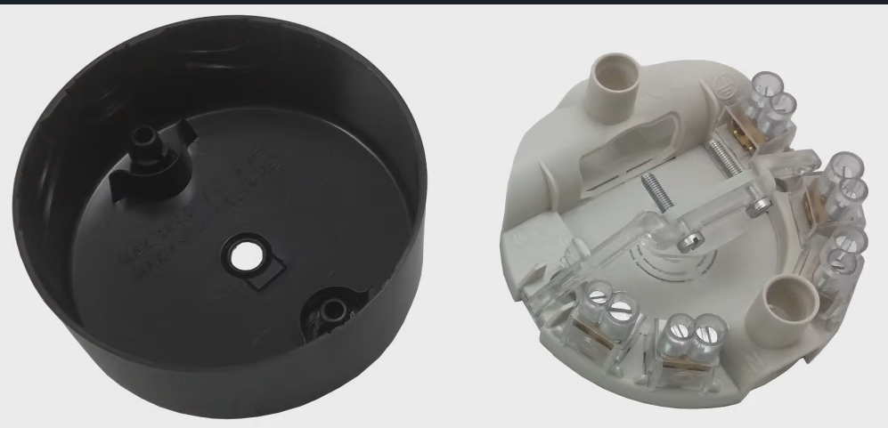

Det er jo ikke luge det de er beregnet til, men jeg synes det er en god løsning.
ville nok foretrække den type som kun har låg.
Som f.eks. denne der sikkert kan købes i et byggemarked.
https://www.lavprisel.dk/lk-udloebsroset-rund-oe75-3-ledet-jord-hvid-44291?gclid=376dbba0e5b9108bbbfad39db1c86cca&gclsrc=3p.ds&msclkid=376dbba0e5b9108bbbfad39db1c86cca&utm_source=bing&utm_medium=cpc&utm_campaign=3.%20Shopping%20%7C%20Lauritz%20Knudsen&utm_term=4575823828798021&utm_content=Lauritz%20Knudsen%20%7C%20Unprofitable

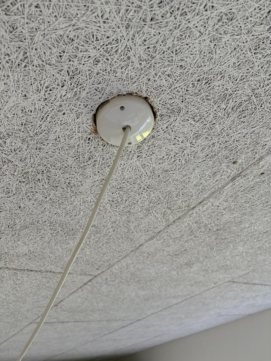

Så blev det sådan. Så må vi se om det bliver accepteret :)
