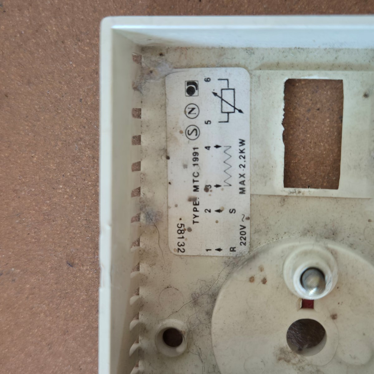

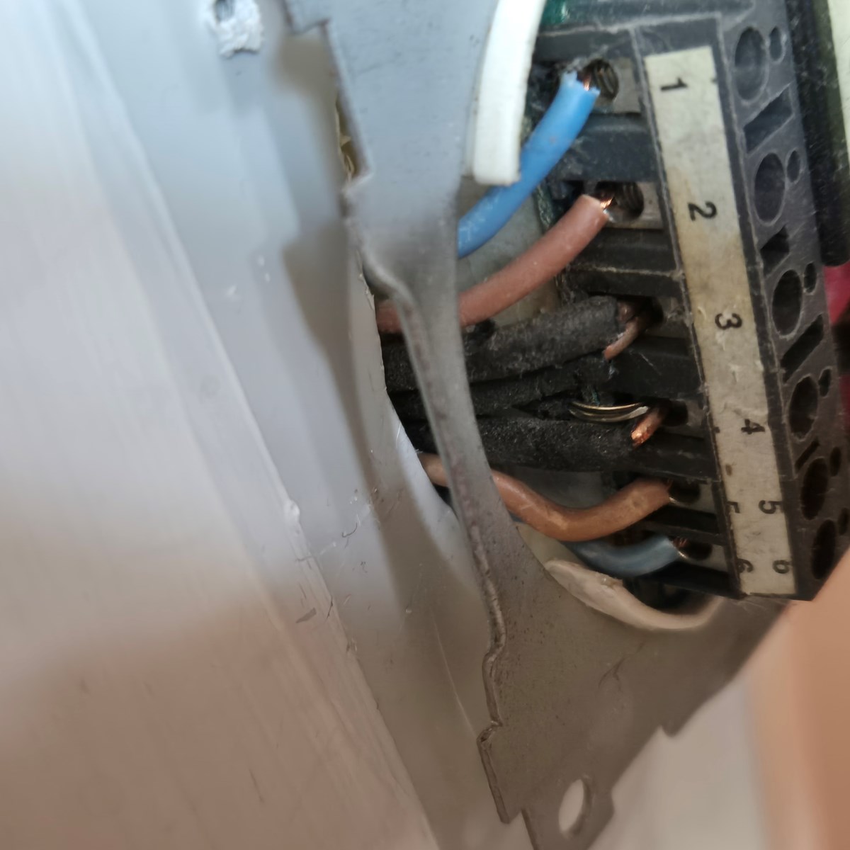

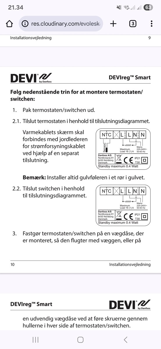

Når jeg løsner den nuværende termostat ser det ud som på billedet 1 + 2, og Devi ser ud som billede 3, hvordan tilslutter jeg dette korrekt?
Billede 3
Klemme 1 Nul
Klemme 2 fase
Klemme 3 gulvvarme
Klemme 4 gulvvarme
Klemme 5 NTC modstand
Klemme 6 NTC modstand
Billede af Devi
Klemme 1 NTC modstand NTC
Klemme 2 NTC modstand NTC
Klemme 3 ikke tilsluttet
Klemme 4 Belastning
Klemme 5 Fase ind
Klemme 6 Belastning
Klemme 7 Nul
Du skal være opmærksom på at NTC modstanden skal have samme værdi i begge tilfælde for at måle rigtigt. I øvrigt er gulvvarme trægt regulerende, så du vil først mærke ændringer et pænt stykke tid efter den ny indstilling.
Hej Fabrin
Tusinde tak for hurtig svar, når du belastning, mener du så selve gulvvarme som nævnt under punkt ​1?
Ja belastning er gulvvarme kabler. I den gamle sidder de i klemme 3 og 4 medens i den nye kaldes de "load"
