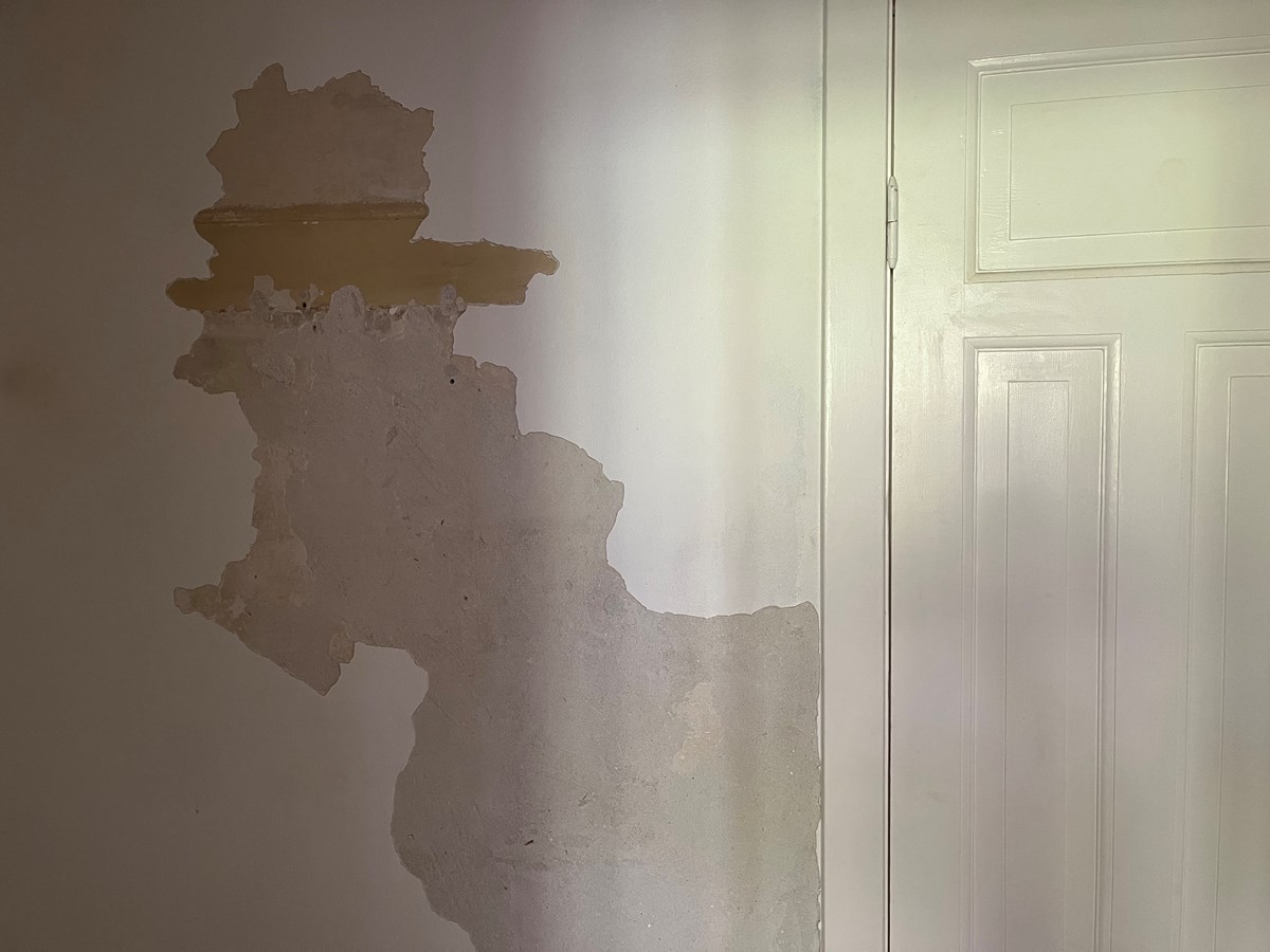

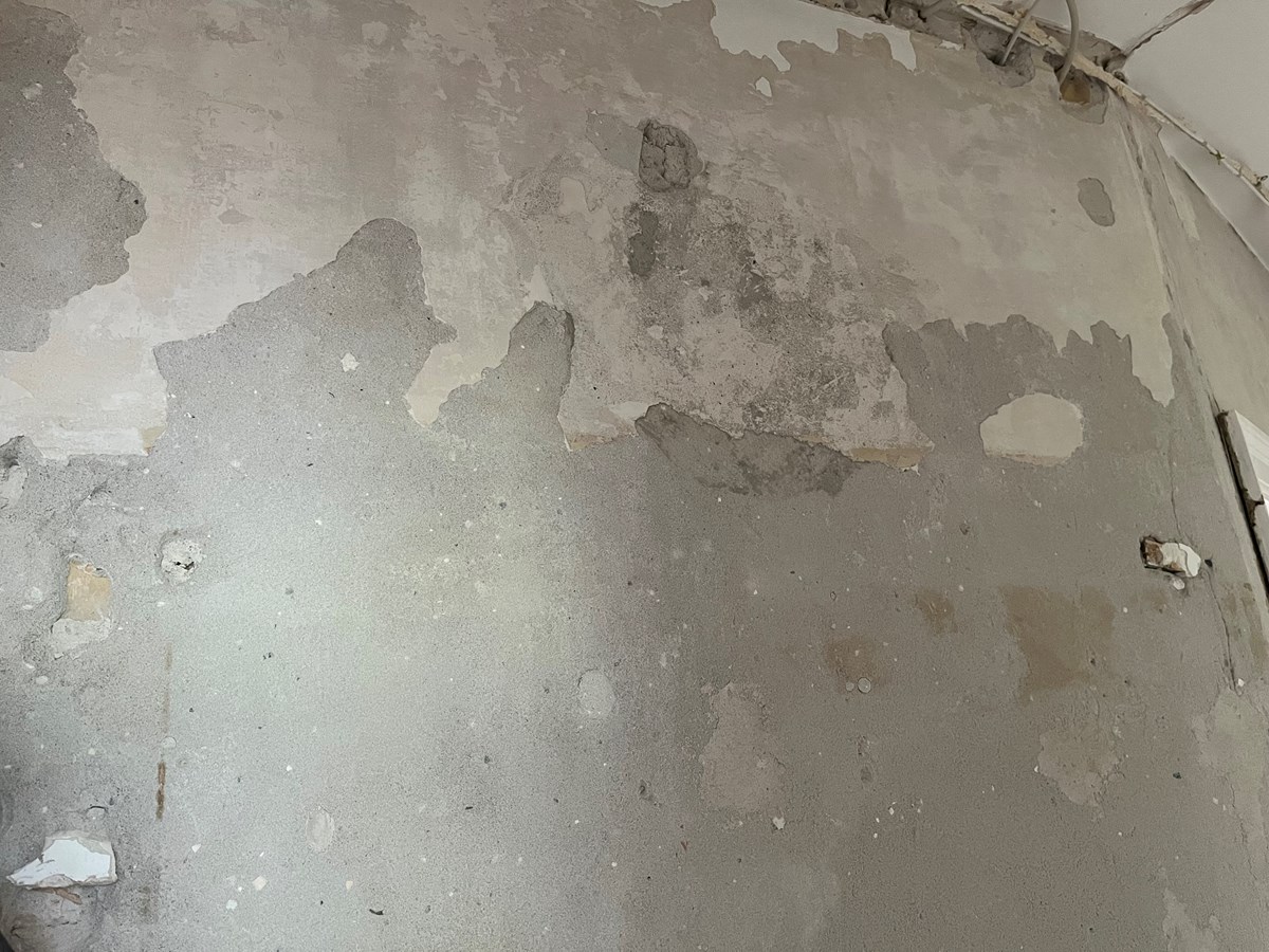

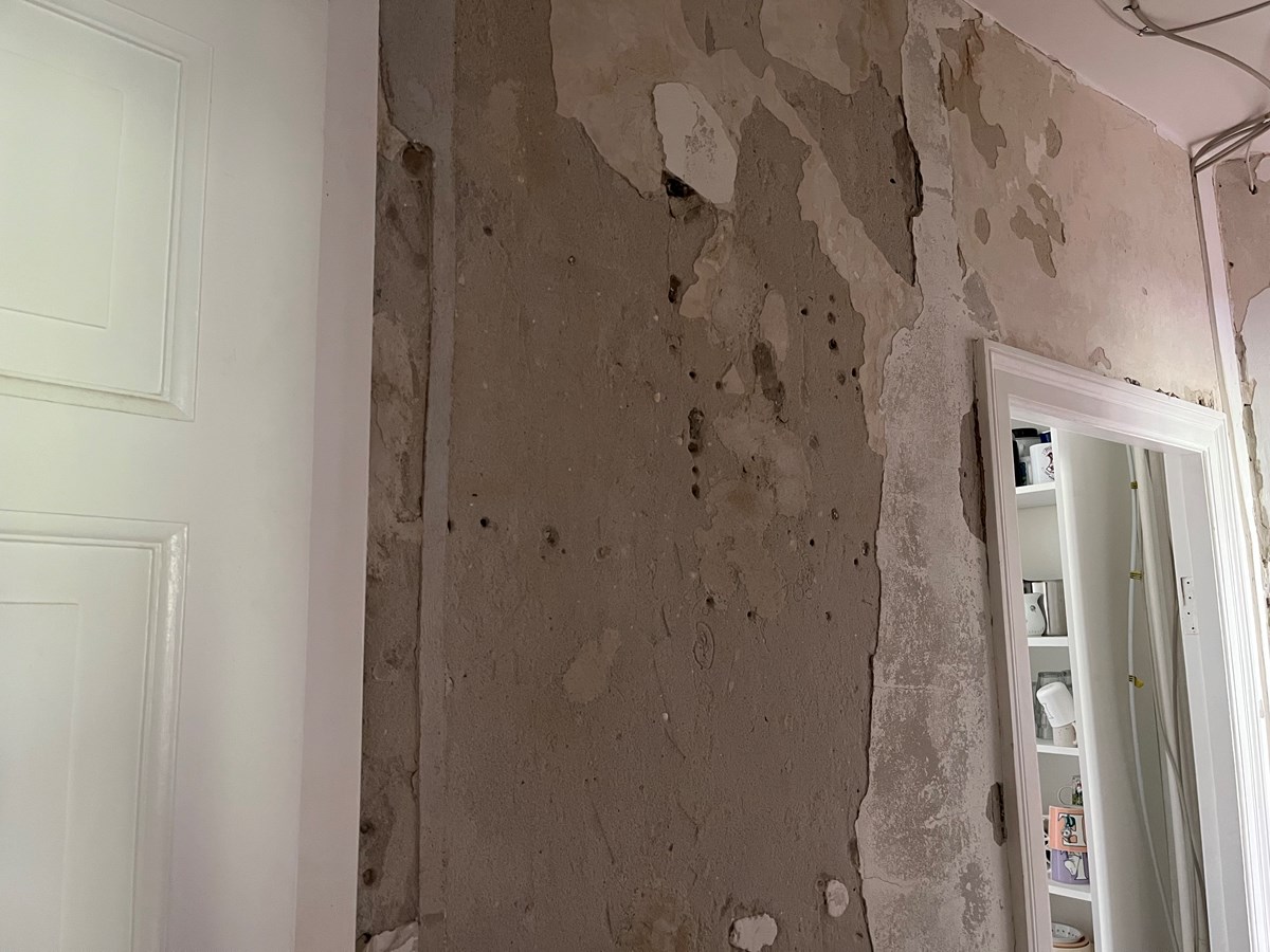

Jeg har kastet mig ud i at renovere væggene i gang/entre i vores gamle lejlighed fra start 1900-tallet.
Ifm. at vi fik indfræst ny el i væggene, viste det sig, at de yderste lag maling/spartel/tapet/puds havde sluppet den underliggende puds en del steder.
Jeg har nu fjernet alt der sidder løst og står tilbage med nogle meget uensartede vægge:
Nogle steder er vi helt inde ved inderste lag puds, andre steder sidder der finpuds tilbage som sidder rigtig godt fast - og endelig er der et par vægge hvor yderste lag spartel og maling sidder helt fast.
Slutresultatet skulle gerne være nogenlunde glatte fuldspartlede vægge med filt. (Og et nyt ​nedhængt loft, som jeg overlader til en tømrer)
Jeg har læst en masse tråde om lignende, men er I tvivl om hvordan jeg griber opgaven an når væggenes tilstand er så uensartet. Hvilket forarbejde skal der til før jeg kan gå i gang med spartelmassen?
Eller er væggene i for dårlig stand til at det er en realistisk gør det selv opgave for en (relativt) uerfaren?
På forhånd tusind tak for hjælpen!
Det ser nu ikke så slemt ud. Bortset fra hullerne og det mest ujævne langs indfatningen, kan du næsten gå direkte til rullespartel. Jeg ville fylde hullerne med mørtel plus en smule cement, evt bruge en grovspartel til at jævne det værste.

Dejligt, at det ikke står så slemt til, som jeg troede.  Så vil jeg starte med at lappe huller med mørtel og så give det et forsøg med ​rullespartel derefter.
Skal væggene have en gang forankringsgrunder inden jeg begynder at spartle?
Den gamle puds er godt tør og drysser lidt.
Prøveratlavedetselv skrev den 01-06-2025 10:23:56
Ja, men først efter du har været der med mørtel. Husk også lidt vand på/i hullerne inden du fylder mørtel i ellers suges vandet for hurtigt ud af det.
De store overgange og ved dine hullerne er du nok nødt til at trække over med alm letspartel inden du starter på finish. Et tip ifm rullespartel er at spartelen skal være så bred som muligt og så file hjørnerne lidt så de ikke laver skarpe kanter.
/BOFH
Nogen filer hjørner, andre bøjer hjørner, men jeg laver lidt mere tryk på den side af spartel som vender imod den "ikke spartlede side" På den måde kan man øve sig i at undgå spartel striber.
