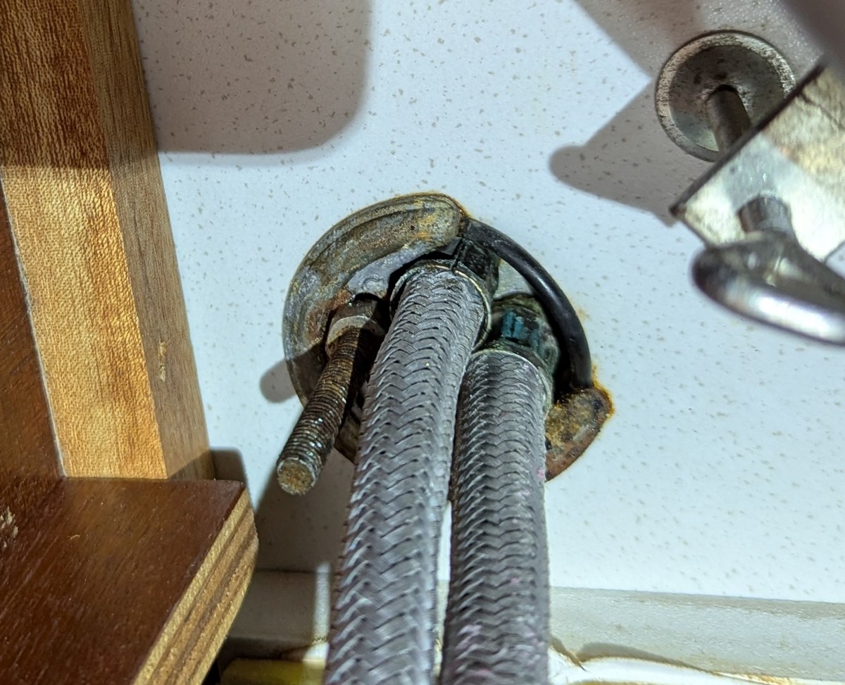

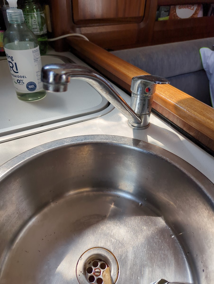

Jeg har en gammel Bavaria sejlbåd, hvor mit køkken armatur er frostsprængt. Jeg kan bare ikke komme ind til møtrikkerne som holde det på plads på bordet.
Det er formentlig et ældre armatur.
Jeg har prøvet med nogle plast monteringsnøgler fra jem og fix, men de kan ikke komme ind til møtrikken, og der er ikke nok plads til en lille svensknøgle.
Jeg har også prøvet at skrue som gal på en af flexslangerne (den der kan drejes) men jeg synes ikke rigtig t jeg kan se at den kommer af.
Alle gode forslag er velkomne.

Du skal ha fat i en rørnøgle. Jeg har lavet operationen med en rørnøgle som var for kort så på den anden ende en top med en forlænger og en skralde. https://www.bauhaus.dk/vaerktoej-vaerksted/haandvaerktoej/roernoegler. Det ligner en 13mm, men det må du kunne se/ måle.

Perfekt tak det virkede... Dog tog det en del forsøg.
Jeg kunne ikke få plads til en topnøgle i starten, da jeg måtte vinkle rørnøglen for at komme til. Men der havde jeg glæde af en Umbraco nøgle som kunne gå i hullet på rørnøglen.
