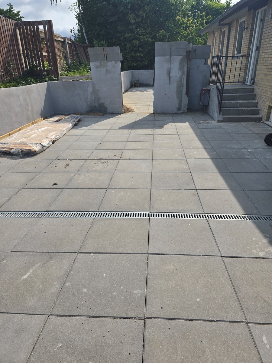

Vi er igang med at lave ny indkørsel og belægning. Vores indkørsel skråner lidt nedad så der er et naturligt fald. Jeg bliver nu i tvivl om der også skal være fald væk fra husets sokkel når nu hele indkørslen skråner lidt nedad? Håber I kan hjælpe.

Hvis det er din egen indkørsel du viser så ville jeg være tilfreds med det. Det er måske også lige sent nok at spørge når den ser så fin ud.

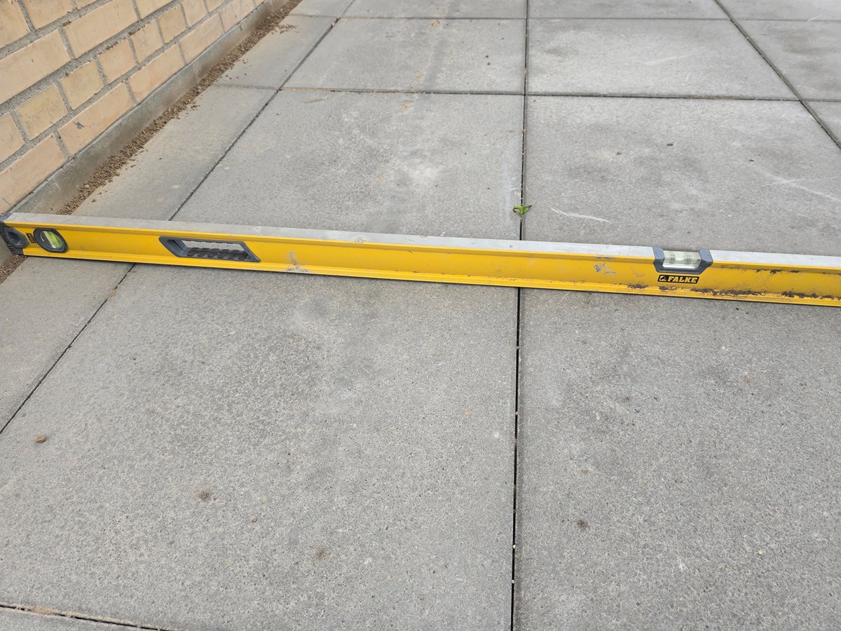

Så vidt jeg kan se på billede ad vaterpas så er der fald. Og renden holder vandet væk.
Når der er sådan en trappe så har du sikkert kælder.
Skal de 15 promille overholdes så skal 2 m vaterpas være vandret når du hæver den ene ende 3 cm
Mange tak og tusind for svar ☺️ Når man er ny i tingene så bliver man lidt nervøs og i tvivl når man læser op på alt muligt på nettet, så ville bare være sikker på at det ikke var helt galt.
