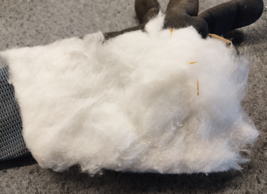

Hvad er det her for et isoleringsmateriale?
I nærheden er der et tagprojekt igang.
De har tabt et stykke isolationsmateriale,
som jeg kan de de bruger mellem spærene.
Det er meget lys gul, næsten hvidt.
Det har konsistens næsten som vat.
Jeg tror det vil være meget behagelig at arbejde med.
Hvad kan det være? Jeg har desværre ikke kunnet se nogen embalage.
Det ser sådan ud:
Det ligner glasuld. Tag en lille tot og prøv at sætte ild til det. Hvis det ikke kan brænde, er det glasuld.
Det brænder ikke, men det kan smelte i en lighter-flamme.
Det er da noget der er meget mere behagelig at arbejde med end rockwool.
Nogen mener at glasuld klør mindre end stenuld ( rockwool) Det stykke du har der er sikkert mere end 40 år gammel (farven) så du kan ikke sammenligne det med moderne isolering.
Har du spurgt dem? Hvis har mærke/model så kan det jo hurtigt undersøges.
Men ja det er nok blot glasuld - måske fra Isover. Rockwool laver jo mange forskellige mineralsuldsprodukter - det har en noget højere smeltetemperatur.
Ligner glasuld som granulat til indblæsning, fås både fra Knauf og Isover. En lighter kan sagtens få glasuld op på sit smeltepunkt.
