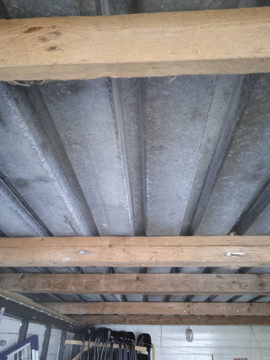

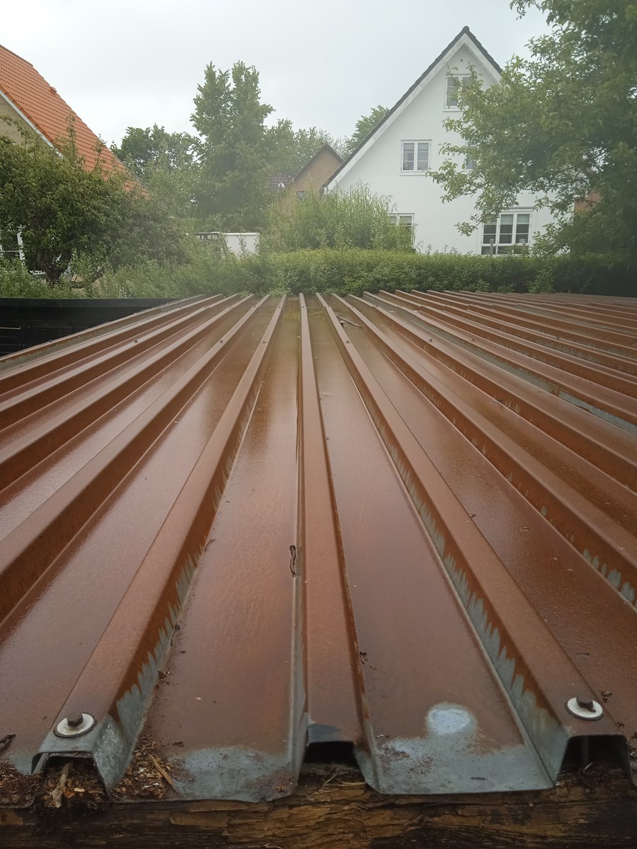

Kan man vende et ståltag
Jeg er ved at give min carport ​en omgang.
Der er et godt ståltag på, men det er mega rusten og det ser ikke pænt ud.
Jeg tænker derfor at vende pladerne og i den forbindelse male ​den "nye" overside sort for at forhindre nyt rust.
Er der mon noget i vejen for det??? Jeg har taget et billede af taget fra oven og neden.
Jeg tænker fx om rillerne kan skabe en udfordring, at der på undersiden er en fordybning??
​Lad mig høre hvad ​I tænker.

Det kan du godt, men du kan så ikke gå på pladerne længere.
Det kan ikke lade sig gøre at male dem så det holder.

det får du ikke noget godt ud af , vandet vil rende ud af alle nuværende skruehulle da de kommer ned af
desuden vil det give problemer i blæsevejr , og malingen holder aligevel ikke længe på den galvaniserede overflade

 jo , der er flere , men det holder aldrig godt på galvaniseret
skal det holde i flere år , skal det have en spesiel primer først , så vil det være næsten lige så billigt med nye plader
Kan ikke se noget rust på billederne?
Hvis det kun er nogen overfladiske pletter/områder ville det ikke tage lang tid med stålbørste på vinkelsliber, prime og male.
Den process vil da være langt hurtigere og billigere end at skifte dem ud?
