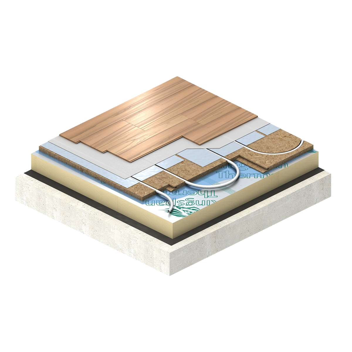

Det giver jo god mening. Jeg er bare blevet forvirret af en tegning fra Kingspan med deres TF70 isolerings plade til gulv. Se vedhæftede billede. Her er det netop en let konstruktion, men trykstyrken på TF70 er kun opgivet til "op til 120 kPa". Vil det så egentlig slet ikke være en stærk nok løsning? Det er forvirrende at en virksomhed kan anbefale det, når træfakta dokumentere noget andet.
Det må Kingspan jo så selv stå inde for, men de kommer ikke og hjælper med noget når træet knirker pga blødt underlag. Tidligere har træfakta haft en anbefaling med trykstyrke 150, men det er man gået væk fra og har øget kravet pga dårlige erfaringer.
