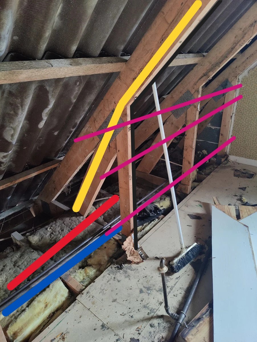

Jeg er ​i gang med 1 sals renovering og spekulere på hvad den bedste/smarteste placering af
Vandrør og el
Jeg skal snart i gang med at isolere op til kip
Og ​jrg skal have lavet ny el og vand i samme omgang
Der kommer følgende Isoler 120mm 70 ​mm 45 mm
Jeg har vedhæftet et billede ​som det ser ud idag helt åbent.
Min første tanke var at isolere ned af den skrå stykke spær ​med 120 og 70
Dampspærre på den lodrette og de sidste 45 mm udenpå den
Men hvad er smartest at placere el og vand rør inden mellem de 2 lag og føre igennem dampspærren ved diverse kontaktor mm.
Eller mulighed 2
​Isolere ned af den lodrette ​ (kold skunk) 120-70 dampspærre lave plads til vand og el op af dampspærre indvendigt så meget isolering rundt om der kan være der og gips udenpå ?
Ellers kom gerne med andre kode muligheder

Jeg ville isolere langs taget - og så bruge skunken til at føre vand og EL.
Ville bruge mindst 300 mm ud mod taget og 5 cm fri luft aht. ventilation.
Derudover ville jeg på spærene sætter vandrette lægter for at undgå kuldebroer.
der er ikke plads til at lave 300 mm isolering
derfor er planen at lave 120-70-45 = 235 total så rummene ikke bliver alt for små
min tanke er at gøre som følgende lidt mere detaljeret beskrevet tror jeg
tyk gul = 120-70 mm bats
rød og blå frem og retur radiator ​
sort streg dampspærre udenpå spær lilla 45-45 lægter med de sidste 45 mm bats imellem og der udenpå gips
el trækkes også inde ved vand rørene dem har jeg bare ikke ​tegnet med
der er taget højde for de 5 cm ventilation bag spærene

Vandrørene kan godt ligge bag dampspærre. De skal sikkert mures inde henne på gavlen hvor jeg går ud fra at radiatorer skal sidde.
Men elkabler og dåser skal 100% være foran dampspærre. Der er meget fin plads ved de 45 mm. Kabler snor sig fint bag lægter, og forfra dåser kan bores i uden at ødelægge dampspærre.
