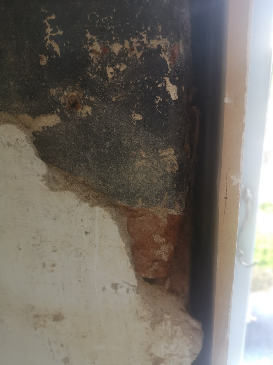

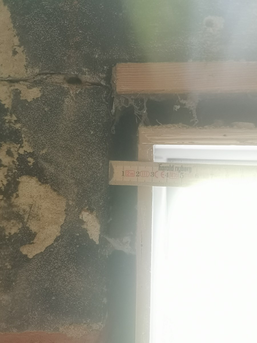

Efter at have pillet gerigter af vinduerne kan vi se, at der er et større hul hele vejen rundt. Hvad gør man normalt her? Kan se der har været skrevet om skum, med den risiko for at det kan suge fugt. Hvilke andre løsninger kunne der være? Vi skal have badeværelse i rummet, og der kommer gerigter på igen. Planen var ellers at pudse op, men er i tvivl om man kommer andet ind i hullet, fx isolering?

Det er da fint at fylde ud bag de vindues lysninger med isolering så godt som man kan. Nu er vinduet sikkert ikke i vådzonen, for det er lidt vanskelig at lave ordentlig vådrums membran. Der er nu heller de store krav hvis det er parcelhus og terrændæk. Altså ikke rum under.

 Det er 1. Sal, og ikke inde i vådzonen. Det er heller ikke fordi det trækker eller noget, men jeg vil bare gerne gøre det bedst muligt i første omgang 😊
