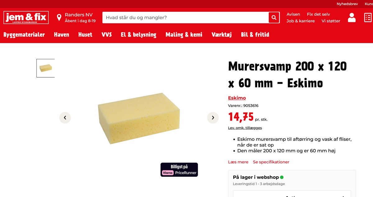

Bare brug almindelig fugemasse, malertapen gør det ikke breder sig ud over fliserne.
Men meget nemmere med en mure svamp, som du vrider hårdt op, så gør du svampen ren ved at vride den op i rent vand.

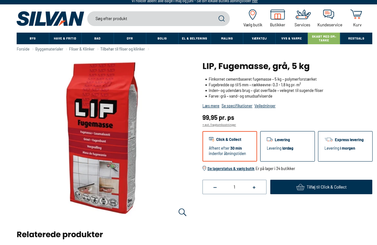

 Ok, så fugemasse OG svamp? Når du siger almindelig fugemasse, hvad skal jeg så præcis købe? Sorry at jeg er helt blank 😄
Ja jeg fik ikke lige med det skal være fugemasse beregnet til fliser / klinker  hvis du skal kunne tørre det over med en svamp..
 Super - tusind tak for hjælpen! 👍
