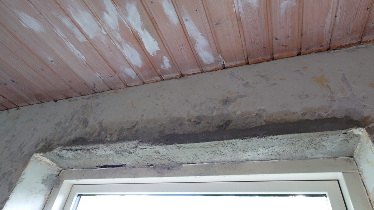

Jeg er i gang med at nedtage malet hessian og dermed er således en del af vindues øverste vindueskarm
faldet ned under aftagning, da de med tiden kommer til
at sidde løst.
Derfor vil jeg gerne høre om nogen ved
1. hvordan man opmurer den øverste kant uden at mørtelen igen begynder at falde ned.
2. hvordan man laver en kant der er skarp nok.
Der skal senere spartles men spartelmasse
må vel kun udgøre få millimeter.

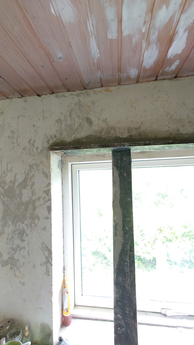

Den skarpe kant vaver du ved at “skrue” et bræt fast på indermuren, så du har noget til at styre dit pudsebræt. Næste dag pilles brættet ned, og du kan pudse færdig.

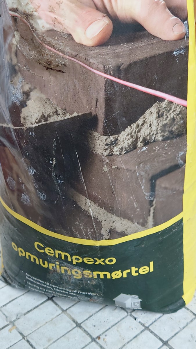

Jeg har forsøgt med compexo med nogenlunde resultat.

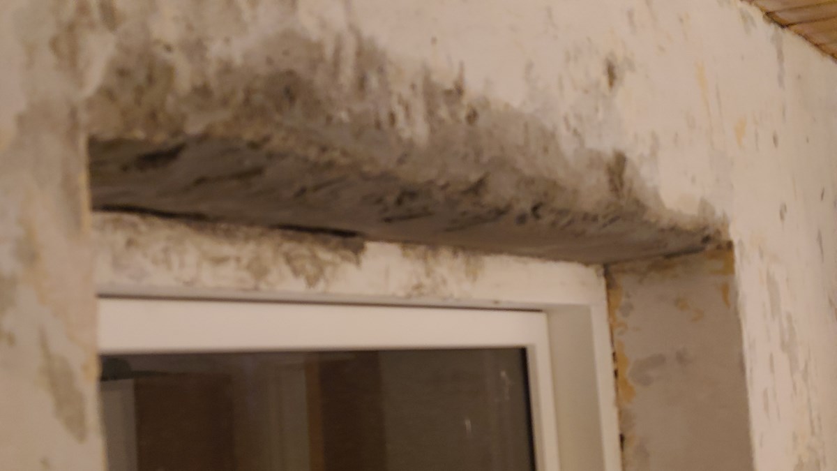

Nen der er nogle inderste huller ved vinduet hvor
mørtelen bliver ved med at falde ned.

Beton dur ikke til den opgave. Det første er at få bræt skruet på så du får den skarpe kant. Den kan sættes 2 - 3 over vindueskarm. Så lidt fliseklæb i mørtelen, men ikke for meget, så bliver det for levende.

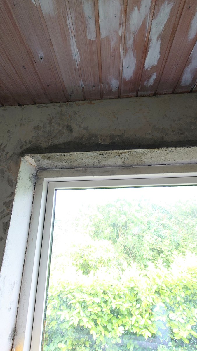

Jeg fandt ud af at ved at bruge en forstøver med en smule vand på både emne og spartel kunne man lettere få det til at hæfte på undersiden.
1.Skal arbejdet holdes fugtigt et stykke tid efter for at undgå revnedannelse?
2.Hvor plan skal overfladen være for at man senere kan bruge spartelmasse på overfladen?
Det var ikke lige der bræt burde sidde, men anerkender at du har jo en fin kant nu. Overfladen kunne være bedre, men det kan spartles op. Du skal trække spartel på "lidt stramt" altså så du ikke får yderligere bølger, men kun fylder huller ud.
