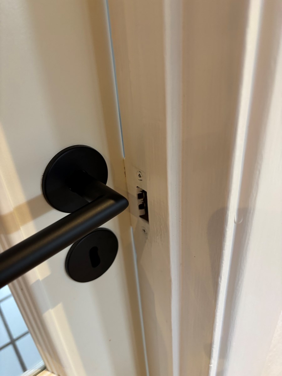

Det er venstre side af rammen den støder imod

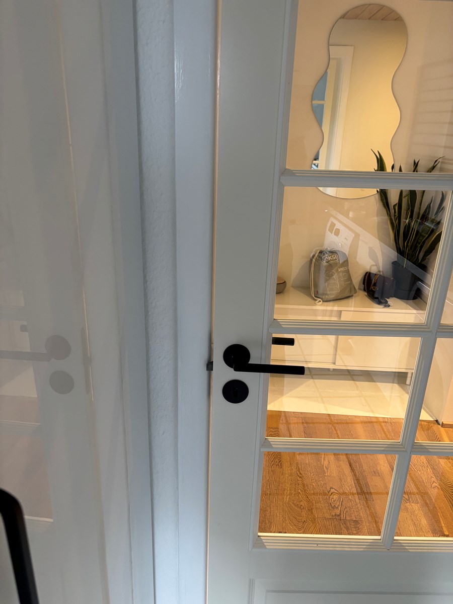

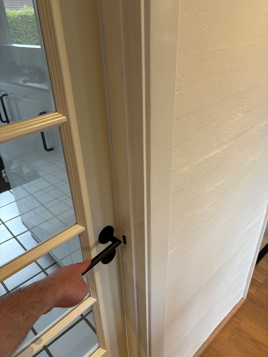

Kan du tage et foto fra den anden side af døren - når døren er lukket ?

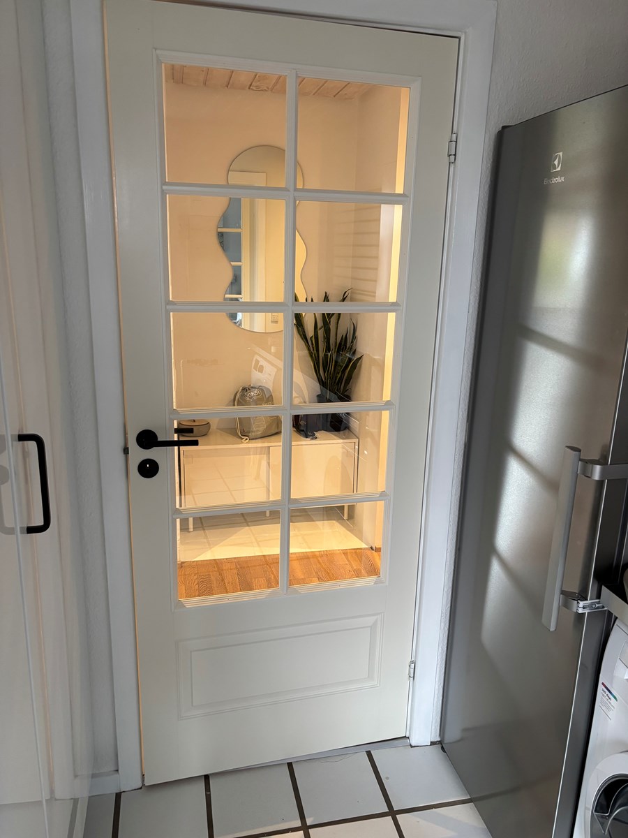

Her kan du se den ene og den anden side 👍🏼

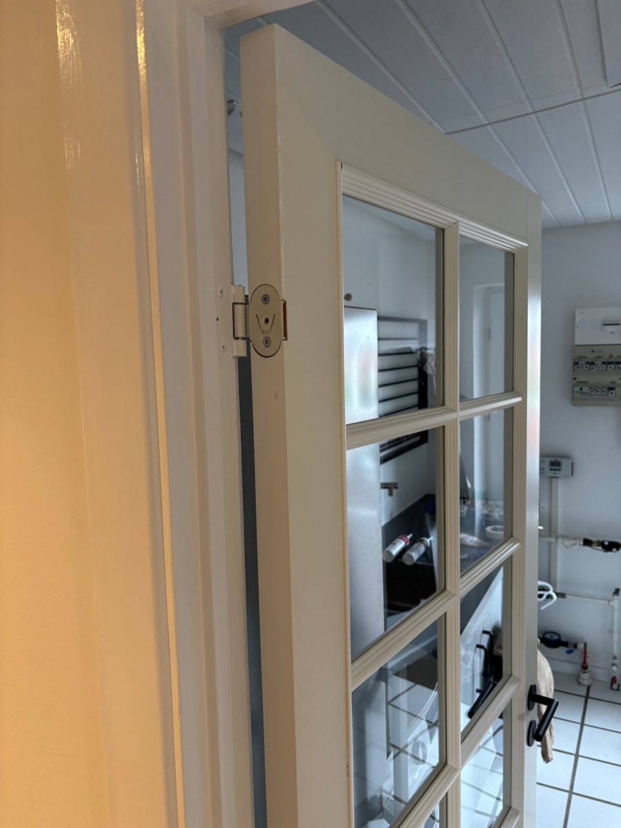

Det mest interessante var jo det første foto. Ved hængsel side ses en lille afstand. Det er jo det du har at gøre med hvis hængsler rettes / bøjes lidt. Døren skal afmonteres for at hængsler kan bøjes.
Men det ser mere ud som om karmen buer lidt på midten ind mod døren hvor håndtag sidder. Skal det rettes så skal der en ny karmskue i midt på.
Det er murstensvæg så det kan nemt lade sig gøre. Når du har boret 6 mm hul i både karm og ind i mursten så skal karmen skubbes over inden skruen kommer i. Altså med et bræt på tvær i åbningen, som presser karmen på plads. Husk træstumper for enden af pressebræt så du ikke skrammer karmen.
Mere tilbøjelig til at tro det er døren der har slået sig lidt når nu den første dør passede i hullet.

Måske det æverste hængsel ikke er skruet helt i - eller at det ikke sidder pefekt i de fræsede hul i døren. Nogen gange kan Swedoor hængslerne godt drille lidt - hvis der sidder nogle spåner inden bagved ?!
