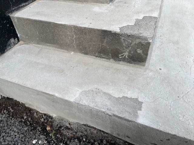

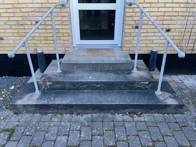

I kan se billede 1 (1), at min trappe trænger til en tur. Et hjørne er faldet af og masser af revner. Så har fundet en murer med vildt gode anmeldelser på handyhand, virkede mere sikkert end at vælge en tilfældig på nettet.
Trappen skal ikke pudses/netpudses. Den skal bare klargøres, så der kan lægges fliser. Så fjerne det løse og pudse det op med beton.
Synes han var meget hurtig til at løse det (kan også være erfaring der gør det). Hvor meget banker man normalt af og er det tilladt med de revner i ser på billedet? Er det kun minimalt, når der skal lægges fliser, da det bliver beskyttet bagefter og der er ingen mulighed for vand indtrængning med 30x60 fliser og fuger. Han sagde at man ville bruge mere tid på det, hvis man efterfølgende skulle netpudse og bare lade trappen stå "rå".
Kan man skade trappen mere, hvis man banker alt for meget af og ikke kun det der er højst nødvendigt? Der er stadig lidt revner tilbage og ved ikke hvor meget han har repareret.
Ville I være tilfredse hvis I skulle lægge fliser på dette/er det ok murer arbejde? Han har lavet nogle flotte ting, men har lidt tillidsproblemer efter dårlige oplevelser.

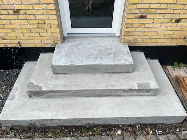

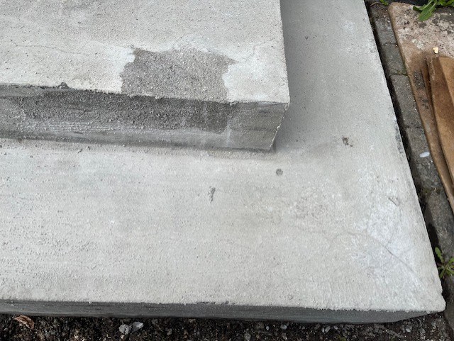

I reparationerne ser det ud til der er anvendt støbebeton 0-4mm eller hjemmebragt støbemix. Yderste eksisterende lag er finpuds beton ssv 0-2mm, det er derfor den flade er glattere.

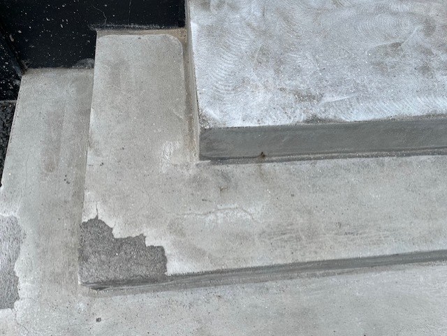

Alle revner skulle have været banket væk, fladen på nederste trin i højre side er jo helt perforeret. Samme ved venstre side ind imod sokkel på midterste trin, genopbygning her er også mangelfuldt udført da der på trædefladen stadig er gamle revner lige op imod den nye støbning.
Revner er en indikation for svækket/løst underlag, fliserne vil ikke sidde bedre fast end styrken af underlaget.
Håber det var billigt for synes selv pudsearbejdet ligner lo.. den murer ville ikke blive inviteret tilbage på min matrikel, heller ikke til udbedring.
