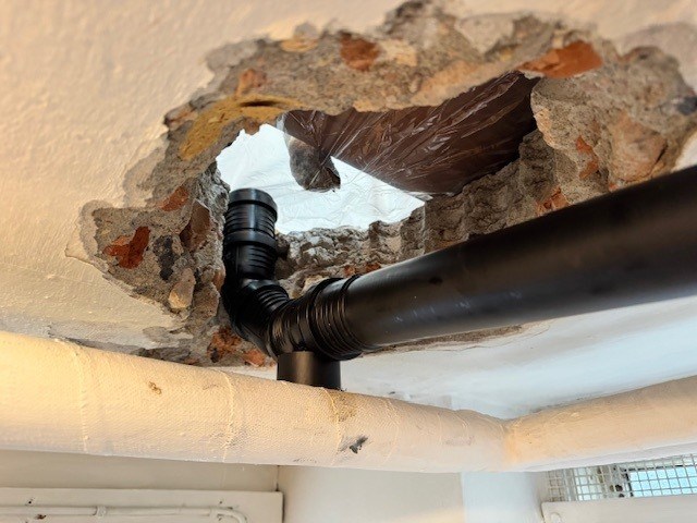

Hej alle - jeg har fjernet et meget gammelt afløb fra et lille toilet og fået indsat et nyt som I kan se på fotoet. (det sorte).
Jeg har banket hul i gulvet for at få det gamle ud, og rykket det nye længere indad mod væggen.
Nu skal jeg støbe gulvet igen. Og mit spørgsmål er så om jeg godt må have skjulte samlinger i et støbt gulv? Der er ikke meget plads nemlig...

Ja, afløbsrør har jo masser af skjulte samlinger i husene.
Det er pga. at afløbsrørs levetid bliver betragtet som den samme som husets levetid.
Hej GSH - det er jo egentligt rigtigt. Jeg blev bare nervøs for at støbe det hele ind, hvis det kunne ende med at jeg skal bryde det op igen.
Tak for svar.
