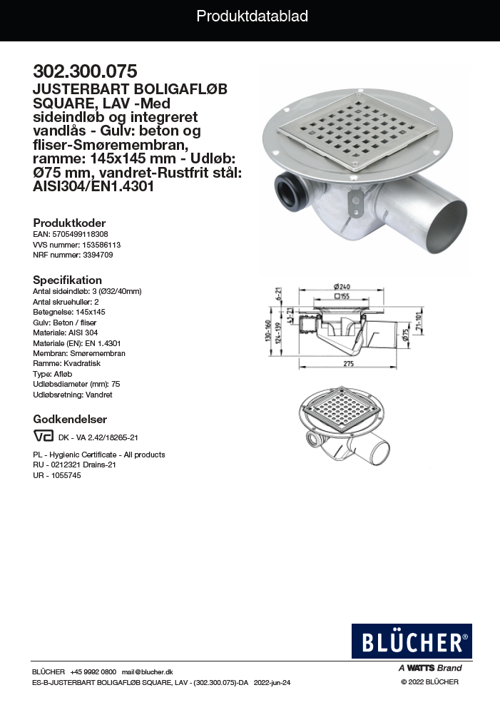

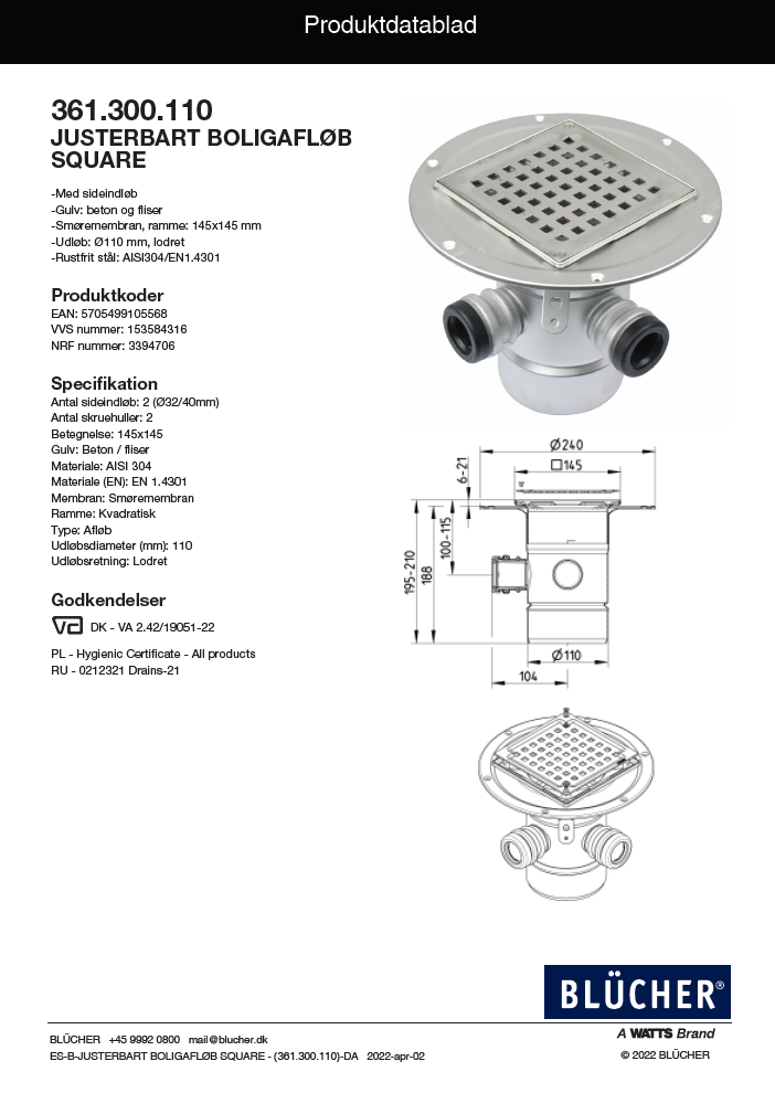

Jeg havde regnet med at få monteret et lodret gulvafløb i nyt badeværelse (nyt gulv støbt i beton + fliser, alt lavet lovligt og med kloakmester).
Men så er jeg lige stødt på et "vandret" afløb - er det også helt fint at bruge eller plejer man måske helst at undgå det?
Det vandrette vil spare mig for en del ophugning af beton, men jeg vil også meget gerne gøre det så godt og sikkert som muligt, med det vandrette vil der f.eks. komme lidt flere retningsskift.
Min VVSer og kloakmester siger at man bruger lodret hvis man kan komme til det, men det vandrette er også ok hvis det er nødvendigt 😀
Du kan bruge den som passer dig bedst i forhold til rørene som går derfra. Altså lyt til VVS og kloakmand.
