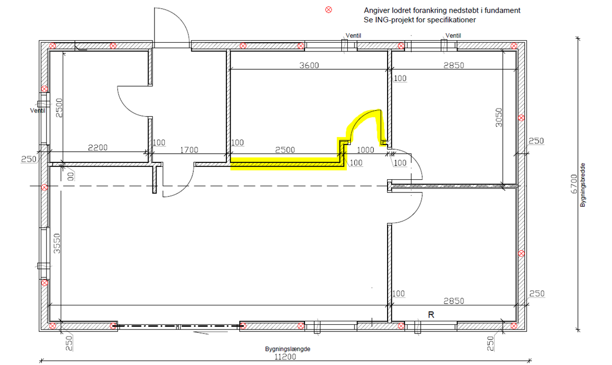

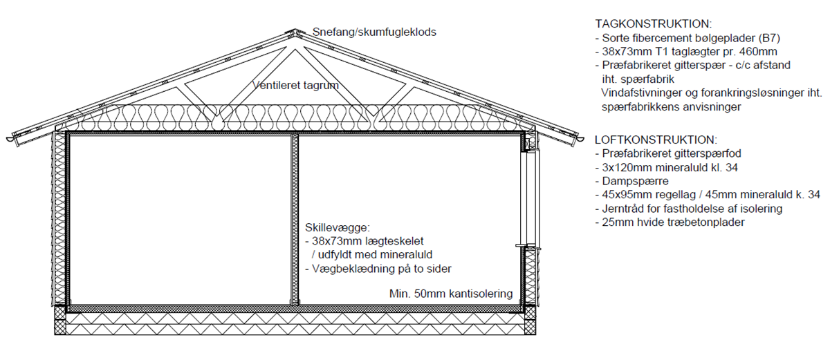

Hej med jer. Er der nogen, der vil prøve at komme med en vurdering af, om skillevæggen markeret med gul streg på tegningen er bærende eller stabiliserende? Der er tale om et sommerhus fra 2019. Bemærk der er gitterspær, og skillevæg er angivet til 100 mm, så jeg tænker det burde være ok at fjerne væggen? Eller...!? 🤷‍♂️
8 svar
Ja, det burde være fint at fjerne. Spændet er begrænset og det ligner meget en selvbærende tagkonstruktion.

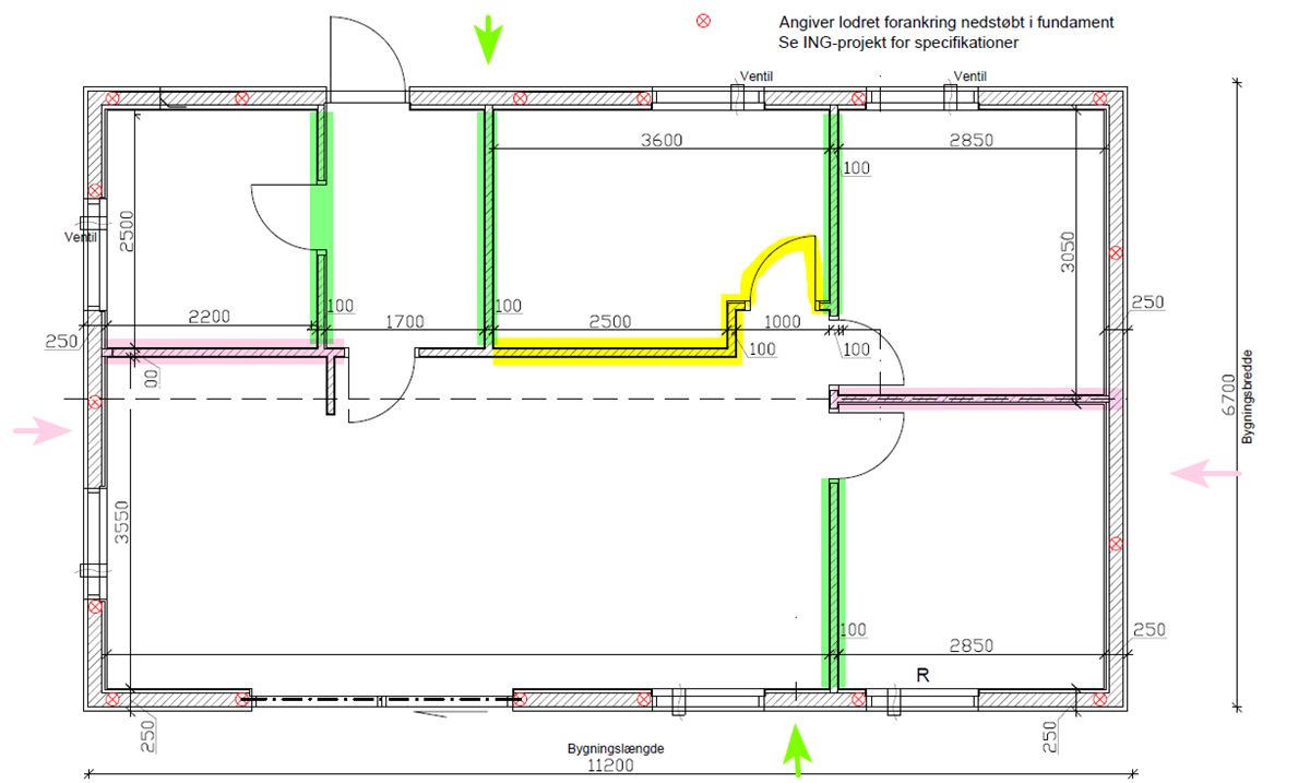

Hej Thomas, tak for input! Jeg har læst om stabiliserende vægge - men jeg tænker, at væggene markeret med grøn på nedenstående tegning vil modvirke "vertikal" vindpåvirkning af gavlen, mens de lyserøde vægge modvirker den "horisontale" vindpåvirkning? Men om det er nok... 🤷‍♂️
De grønne og røde vægge kan rigtig nok være stabiliserende - men i praksis så er tagkonstruktionen med alle lægterne på toppen i sig selv stabiliserende - så i praksis behøves de grønne og røde vægge ikke.
Men, det er svært at regne på statisk - derfor indsætter man normalt grønne og røde vægge.
Så er det rigtigt at der er nogle store lader/bygninger i det åbne terræn som historisk er blæst omkuld, her har man i praksis brug for nogle forstærkninger.
Hvis det enelig er, så kan du sømme nogle brædre på oven på fodbjælkerne på diagonalerne, så vil taget blive den afstivede del.
.. og man kan også sige at en væg opbygget af lægter (38x73) kan stort set kun bære sig selv.

 Hej GodeVen. Tak for input! Det kan der selvfølgelig være noget om. Er ret sikker på den ikke bærer noget - det er mere, om det betyder noget for stabiliteten.
Thomas_Mygind skrev den 28-05-2025 10:54:03
Hej igen, Thomas. Endnu en gang tak for input! Jeg læser det som om, du ikke ville være bekymret over at fjerne skillevæggen :-)
Forklaringen på at taget i sig selv er stabiliserende er ok, med vindbelastningen skal helt ned til fundamentet.
Det sker gennem væggene, dels dem du har farvet og også nok mest gennem facade og gavle. De er sandsynligvis fastgjort til fundamenter med indstøbte bolte.
Den først viste væg, markeret med gul har ikke nogen særlig betydning for husets stabilitet. Da den heller ikke er bærende, så kan den tages væk uden andre problemer end støv og evt. elinstallationer.
