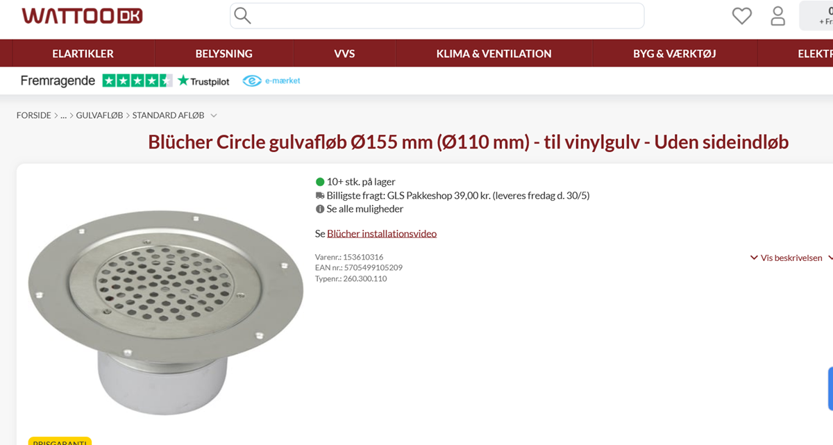

Er i gang med en træterrasse hvor vi har en vandhane på huset som vil gøre at terrassen vil blive våd/glat omkring !
Tænkte en afløb/rist kunne løse en del af problemstillingen.
Kan føre en 110 mm plastrør under terrassen og lede vandet væk
Kan ikke finde noget simpelt som ligner en rist som kan sænkes ned i terrassebrædderne ?
8088
En rist til vinylgulv vil kunne bruges, men ved ikke hvordan det virker med en rist i en træterrasse.
Det vil i mine øjne se helt sindsygt ud da det kun er det vand der lander direkte ned i afløbet der vil blive ledt væk.
Hvorfor ikke bare lave et felt på 40x40 cm med søsten under vandhanen?
Selvbygger med stort S.
Det vil svække terrassebrædderne meget at bore et 110 mm hul.
Hvis det kun for at tage dryp fra vandhanen, havde jeg nok bare ladet, det dryppe ned på terrassebrædderne. Jeg formoder af brædderne er under 200 mm brede og at der 5-10 mm imellem dem. Der vil aldrig opsamle sig vand på et bræt i større mængder.
Du kan også bore et 50 mm hul og sætte en større pynterist over.
