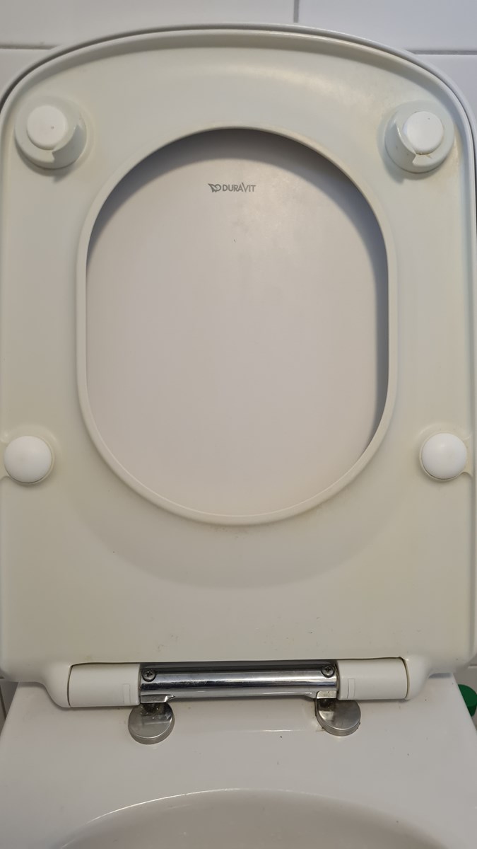

Duravit soft close toilætsæde reparations-kit?
Findes der et reparations-kit til sådan en soft close "ventil" (?) der passer til et sådant Duravit toiletsæde?

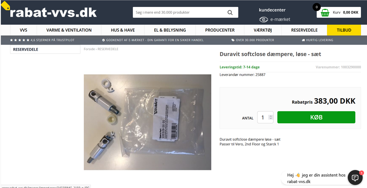

Ved ikke om denne her passer med der er forskellige reparationssæt  hvis du googler på det.
Tak - det var hurtigt!

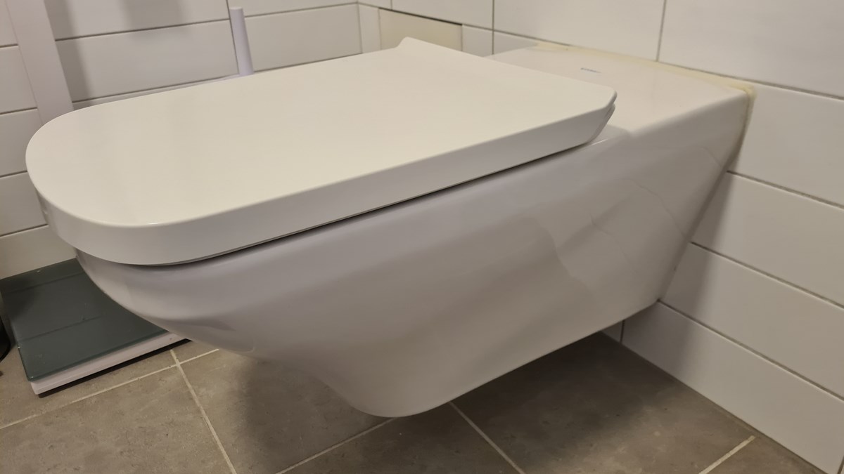

Prøv lige at tage et billede af toiletter og brædtet. Det ligner et starck toilet med den 4 kantede form.
Selvbygger med stort S.
Stark, ja, men 1, 2 eller 3?
Bjarne
dk.duravit.com var så venlig, at oplyse som følger:
Toilet og sædet er model Duravit DuraStyle 0062390000.
Soft close beslag til sædet har varenummer: 1004490000.
