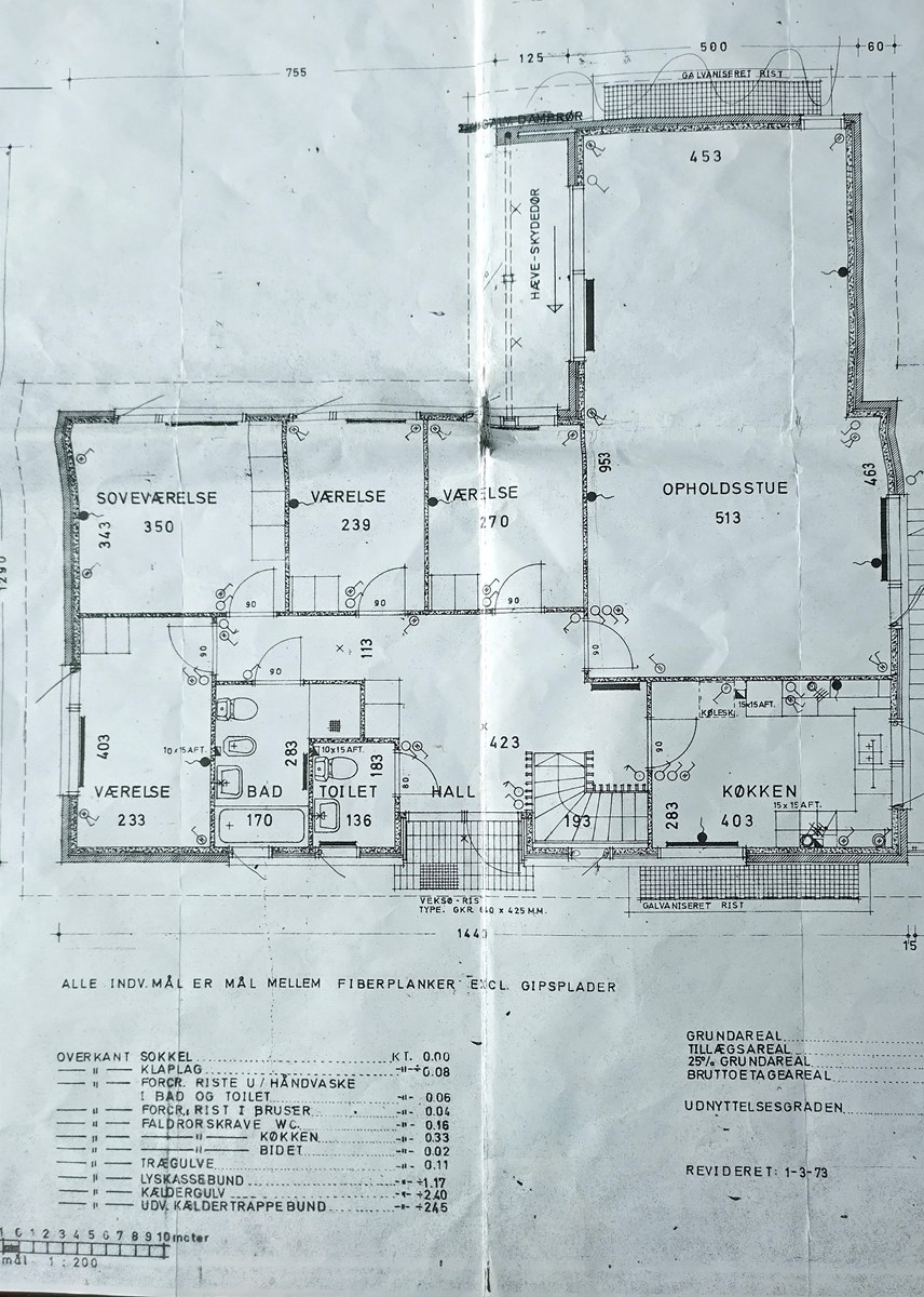

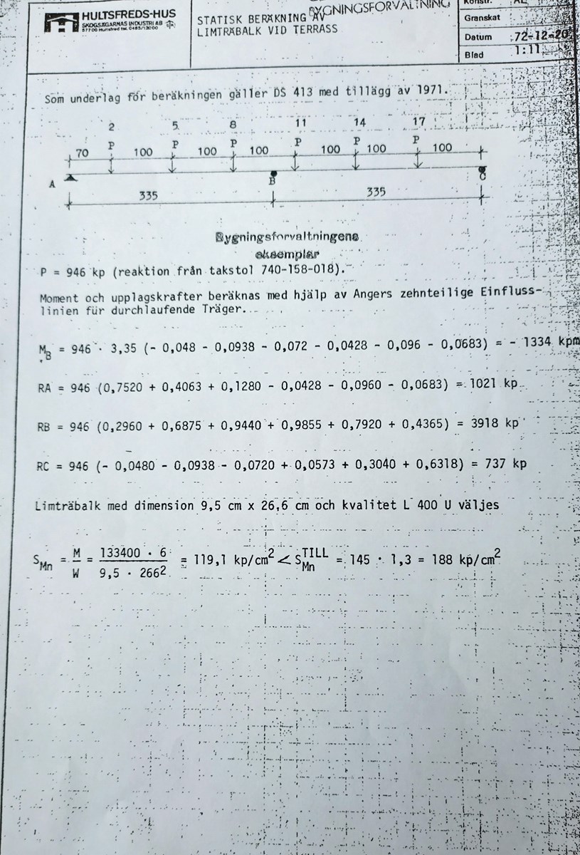

Er der nogen, som har kendskab til konstruktionen over den 3 m lange hæve-sænkedør i stuen. I beregningerne er angivet en limtræsbjælke med en længde på 6,70 m, men det er alt for langt, det ville række ind i værelset ved siden af, og ingen indre vægge er bærende -man medleverer vel ikke en bjælke man selv skal save af i længden :) Vedlagt plantegning og beregning.

Jeg kender ikke noget til HØM typehuse, men de er helt sikker opbygget som andre huse fra samme tid med samme materialer.
De to gange 355 cm er ikke bjælkens længde men afstanden mellem understøtninger, altså åbningen i mur. Hvis det ikke passer med virkeligheden, må beregnerne stamme fra et andet hus eller være forkerte. Hvis det er kortere i virkeligheden betyder det blot at ​bjælken kunne have være svagere.
