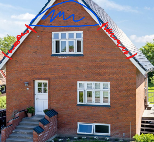

 Hej BOFH,
Tak for dit svar. Det lyder til at vores tømrer måske har misforstået opgaven, eller at jeg har forstået det forkert, for det giver langt bedre mening for mig at montere undertagsventilerne som du linker til, da det jo er inde i selve loftrummet at der ikke er nok luftcirkulation, og ikke på ydersiden af undertaget (eller det ved jeg jo reelt ikke, men det antager jeg ikke er et problem..)
Jeg har lige forsøgt mig med lidt paint, men som jeg husker det, så er isolationen ude i skråvæggene (markeret med rød) faldet ret meget sammen igennem årene, så der kommer næppe meget luft op der længere, og det er nok også det som har givet problemerne i luftrummet (det blå område) med den manglende luftcirkulation. Du mener altså at med en håndfuld undertagsventiler, så kan vi formenligt forbedre det uden at lave et hul i gavlen?
Vh Stig
Ja. Ser ud til at være som jeg antog, kan dog ikke se om det er VH eller OVH varianten du har, google er din ven.
I skråvæggen må isolering gerne røre ved et diffusionsåbent undertag, men det må ikke presse det ud/op. Isolering fra 2008 bør ikke være kollapset, ellers er der brugt et uegnet produkt. Det ser umiddelbart også ud til at der er sprække til ventilation mellem udhængsbrædderne under din tagrende.
En tommelfingerregel for koldt kiprum er at du skal bruge et stk ventil per spærfag per side. Placering skiftevis 50cm over loft isolering og 50cm fra kip - dvs skiftevis oppe og nede i hvert spærfag, hobbykniv med smalt og (meget) skarpt blad kan anbefales.
/BOFH
