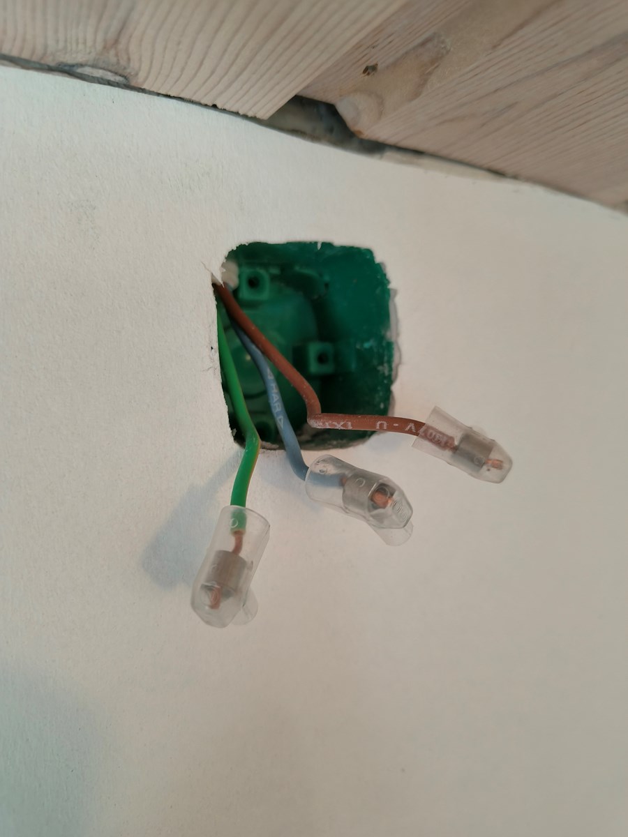

 Vi har fået trukket en dåse lidt ud i forbindelse med spartling af en væg. Elektrikeren var lidt i tvivl om, om vi kunne finde et dæksel, der passede, så han lod den bare ligge løst på bordet efter endt opgave.

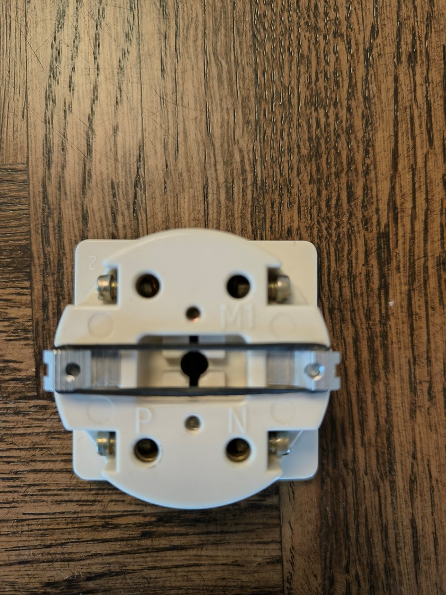

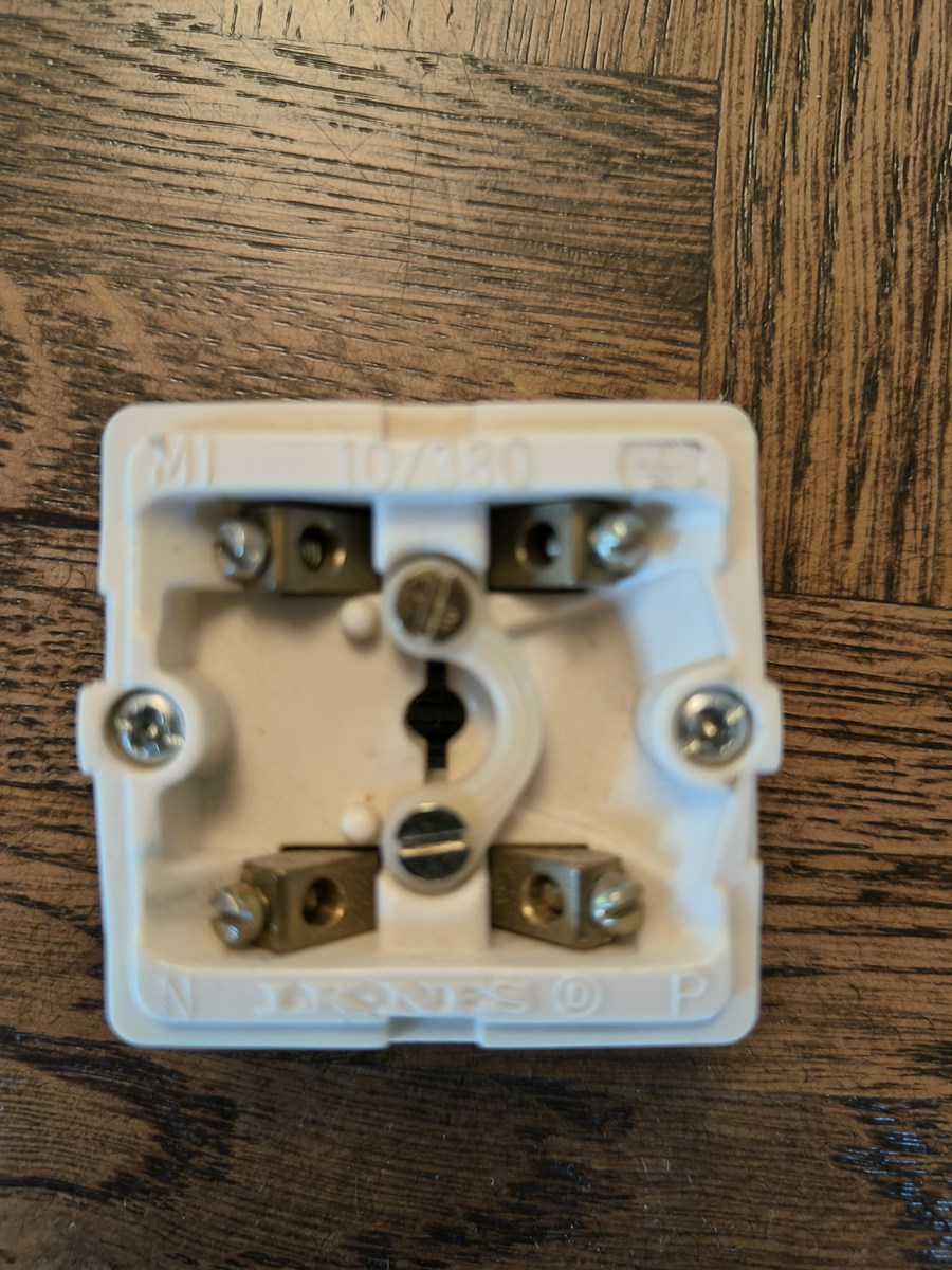

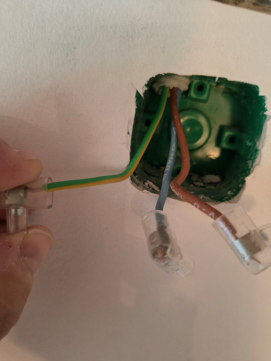

Nu er væggen så spartlet, men jeg er blevet lidt i tvivl om, hvordan udtaget skal noteres korrekt. Hvordan skla ledningerne forbindes (se billeder), så alle tre ledninger bliver monteret korrekt.

Brun i P, Blå i N pg grøn i M1. Går ud fra at grøn ikke er to-farvet (gul/grøn), som bruges til jord.
"Grøn" er to-farvet (gul/grøn)
Blå i N
brun i M1 (det er sikkert tændledning til lampe)
gul/grøn i den med jordsymbol foran.

Så p ​bruges ikke og gul/grøn i hullet uden mærke på bagsiden?
Jeg fandt et dæksel i Harald Nyborg, der passer, så den går vi med.
Jeg kan jo kun gætte på hvad ledninger er til
Hvis brun er tændledning til lampe så bruges P klemme ikke.
 Er brun fast fase så skal den i P
Skulle nogen have været så uartige at bruge gulgrøn som tændledning så skal de have flere slag i numsen med wienerbrød  Og du bliver nødt til at skifte kabel.
gul/grøn må aldrig bruges til andet end jordleder.
Farverne har passet rundt i resten af huset, så mon ikke den også passer her (så undgår jeg også at skulle ud og købe wienerbrød).
