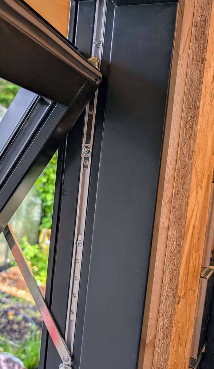

Hvor placeres øvre karmskruer?
Jeg skal have installeret et vindue i mit skur, jeg er dog meget i tvivl om hvor jeg skruer mine karmskruer i ?
Ødelægger jeg ikke skinnen hvis jeg skruer ind i den? Eller sætter jeg mine skruer til højre eller venstre for skinnen?
Bonusspørgsmål: jeg ​synes jeg finder blandede holdninger til om jeg skruer mine karmskruer gennem opklodsningen eller ej?
På forhånd tak
Du kan godt skrue i glideskinnen, men skruehovedet skal undersænkes helt ned under niveau ellers kan vinduet ikke lukke.
Der behøver ikke fast opklodsning bag skruerne.
Men kan jeg også sætte den ethvert andet sted end glideskinnen? Jeg forstår godt den ​i så fald skal undersænkes, men jeg er nok lidt bange for at ødelægge skinnen på en eller anden måde.
Normalt sættes de i falsen, hvis ellers muren tillader det, men de kan også skrues i karmen  - en egnet dæk prop gør det lidt spiseligt visuelt -  brug hoved løse karm skruer. Opklodsning eller luftpuder er til fixering, så de ca. 12 mm luft kan fyldes med isolering og fugebånd ( eller hvad du ønsker )
Hvis det er et murstenshus er det meget normalt man er nødt til at fastgøre vinduet igennem glideskinnen. Men hvis der er noget at fastgøre vinduet i længere inde, er der naturligvis ikke noget galt i at montere i det synlige og så efterfølgende spartle og pletmale.
