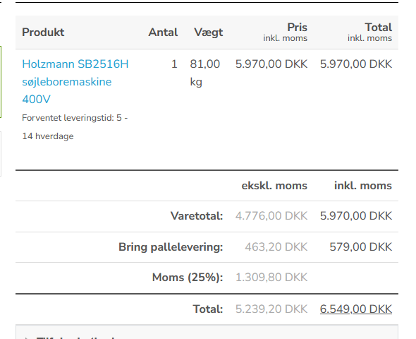

Så plejer Globaltools aldrig at være særlig billige med deres vare..
Eks koster den fra Holzmann 6549 med fragt..
