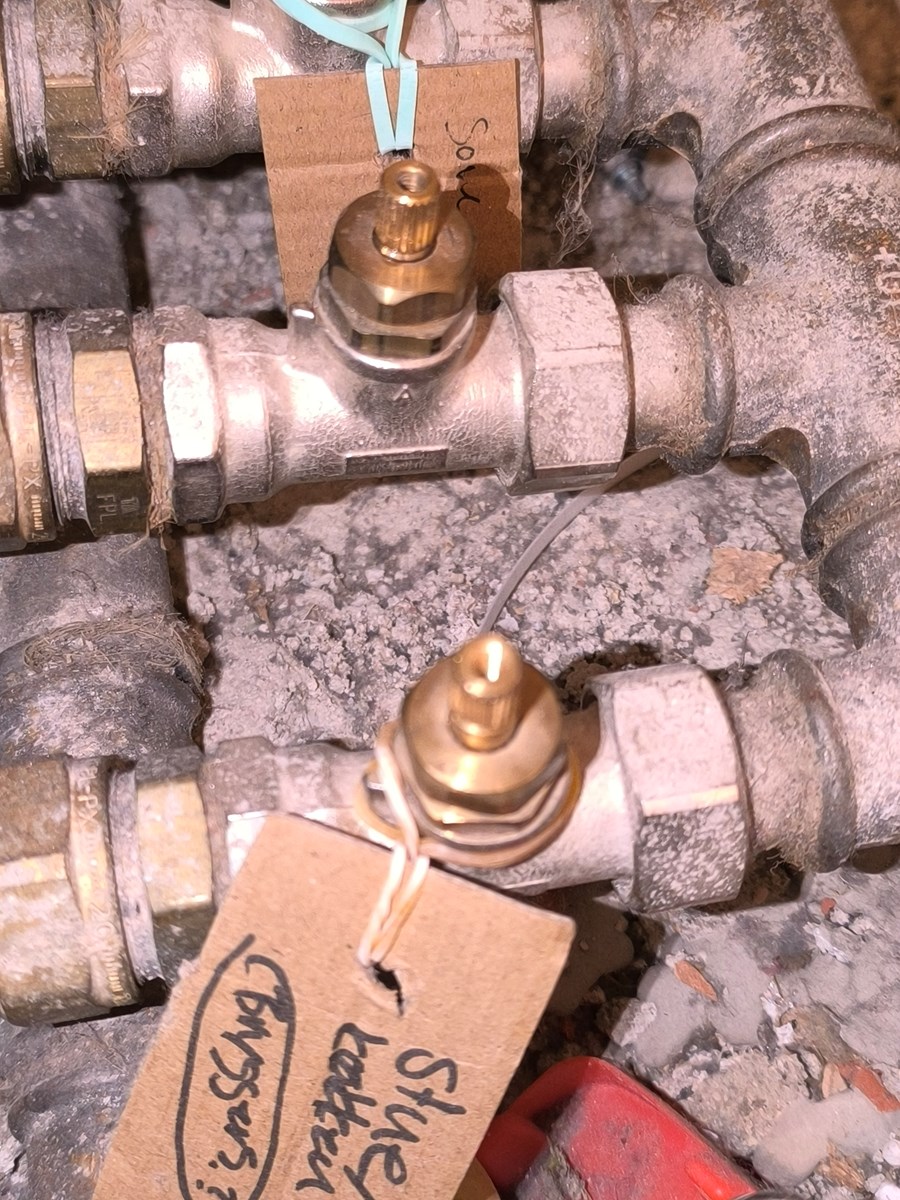

Hjælp til ældre ventil pakdåse
Jeg har et ældre gulvvarme system som egentlig fungerer som det skal. Men jeg synes ventilerne drypper lidt når jeg skruer på dem. Så ville gerne skifte dem men jeg kan simpelthen ikke finde samme model nogen steder. Så ville hører om der var nogen herinde som ved hvor man kan finde sådan nogle sataner eller nogle som ​kan erstatte dem.
Har du prøvet at adskille en af hanerne, måske det bare er en O-ring der skal skiftes, det koster jo ikke mange kr, og betydeligt nemmere end at skifte hanerne.

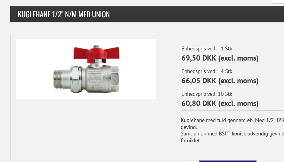

Dine haner er med union på, så måske du er nødt til at finde sådan nogle igen, dog er udvalget vist begrænset. Men måske kan du bruge en hane uden union, hvis der er plads til manen kan dreje hele vejen rundt..
Jeg fandt dem her, og prisen ser jo også rimelig ud.. ​LINK​​​
Jeg tænkte på ​ventilerne ikke hanen. Tænker ikke jeg kan sætte haner på alle mine ​gulvslanger.
