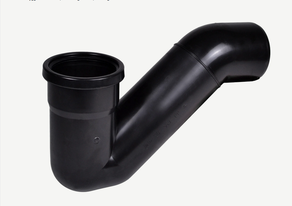

Hej jeg har en kloak i mit bryggers hvor der er en 110mm rør kan jeg sagtens sætte et toilet på her som løber i samme brønd som mit andet toilet det ligner der er vandlås længere nede i kloakken

Ikke så nemt at svare på det afhænger jo af hvilken vandlås det er er det en såkaldt P vandlås er det ok, forudsat du kan finde et toilet uden vandlås, det fungere ikke med 2 vandlåse i serie..
P vandlås
Tak så har jeg lidt nyt og undesøge
Et toilet uden vandlås. Det må blive som en nødløsning. Hvad med faldstammen ned til vandlåsen. Hvordan gøres den ren, så der ikke kommer lugtgener?

 Ja ikke ideelt, men dobbelt vandlås er heller ikke godt...
Så bedste løsning er at banke op og fjerne vandlåsen, og bruge et almindeligt toilet med vandlås..
