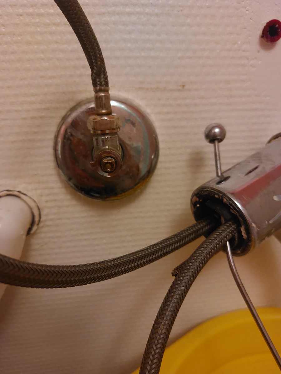

På den ene hane under min håndvask på badeværelset vil ventilen ikke lukke.
Jeg kan dreje den, men den bliver ved med at køre rundt uden at stoppe.
Ligemeget hvilken position den sidder i, lukker den ikke for vandet.
På den anden hane stopper den automatisk, når den drejes 180 grader.

Defekt ventil, desværre ret almindeligt..
Tusind tak for svar - jeg går ud fra, at det "bare" er en vvs'er jeg skal have fat i?
Kan det vente til mandag, hvis jeg holder hovedbanen lukket? Eller er det egentlig nok, at jeg har sat armaturet til igen, og så kan jeg undlade at slukke hovedhanen?
Hvis du kan slukke for vandet på armaturet så løber vandet ikke.
For en GDS'er er det ikke så svært at skifte en nilhane.
Ja hvis du kan slukke på armaturet og det ikek drypepr er det fint.
Der skal en Aut. VVSer til at skifte den defekte hane.
