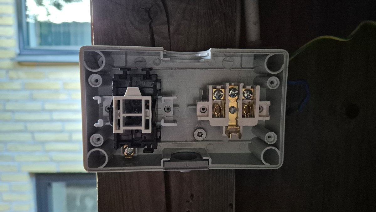

Jeg skal have udskiftet en stikkontakt i garagen og var så smart ikke at tage billede af den gamle installation.
Nu kan jeg ikke få afbryderen tilkoblet så det virker.
Hvor skal jeg trække til og fra for at få det lavet korrekt og så afbryderen fungerer?
På afbryderen (venstre side) er der mulighed for at tilkoble to kabler pr. klemme (begge to kan bruges). I bunden kan jeg tilkoble to kabler på én klemme. Den der sidder yderst til højre.
Håber det giver mening?

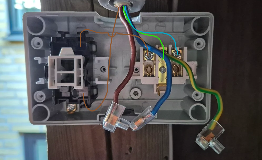

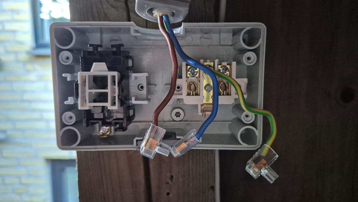

Uden at have set bagsiden afbryderen, hvor der er nok er vist et tilslutningsdiagram, så er det sandsynligvis sådan:
den grønne ledning (jord) skal monteres på midter benet på udtaget til højre på billedet
den brune ledning fasen skal til afbryder
den blå ledning skal sidde til højre for jordledningen
på afbryder skal der en ledning over til den forbindelse der er til venstre for jorden.
Med en polsøger skal fasen ligge i venstre side i stikkontakten. og afbrydes via kontakten
Den havde jeg aldrig gennemskuet selv - derfor det hedder autoriseret arbejde. :-)
