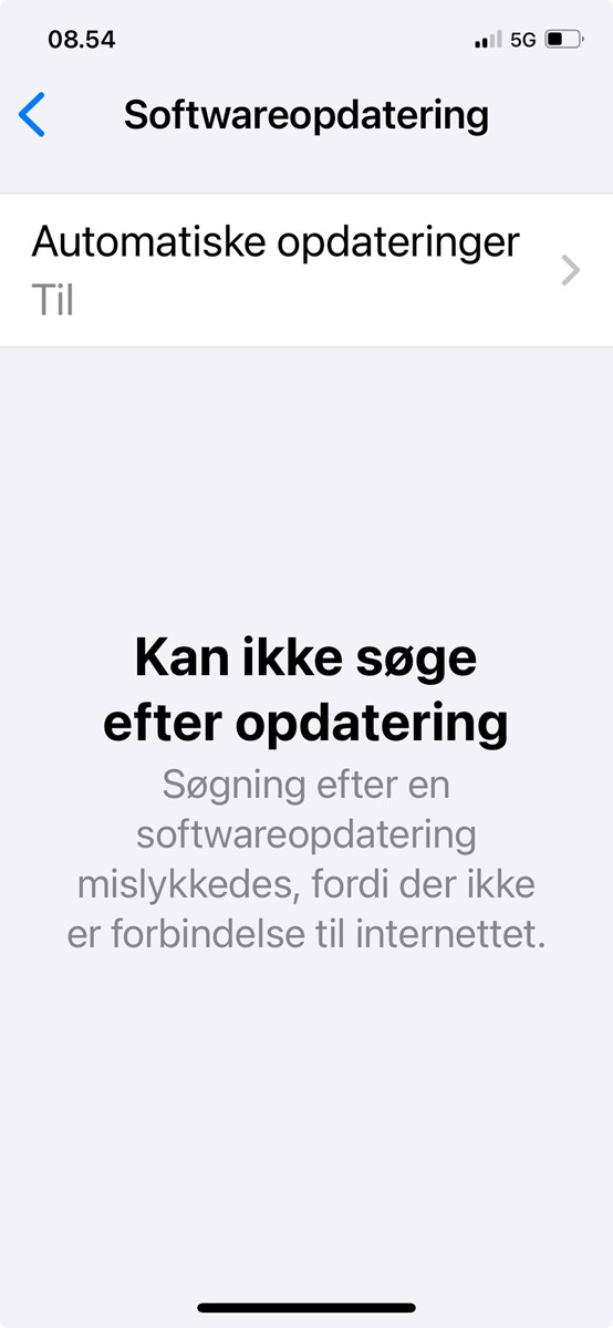

iPhone uden i’net på visse app’s
Hej, min kones iPhone 12 melder manglende internetforbindelse på visse app’s.
De tre Meta app’s FB, Messenger og Instagram melder fejlen. Der kan være flere (hun har mange)
Det samme gør iOS ved forsøg på opdatering(hun er 1 bagud), og får den viste besked.
Vores to iPads og min Android tlf har ingen problemer.
Hvis jeg frakobler wifi og BT, og altså kører på tlf-nettet, der er det samme som jeg bruger, er problemet der stadig.
Konklusion iflg mig, det er telefonen der har et problem.

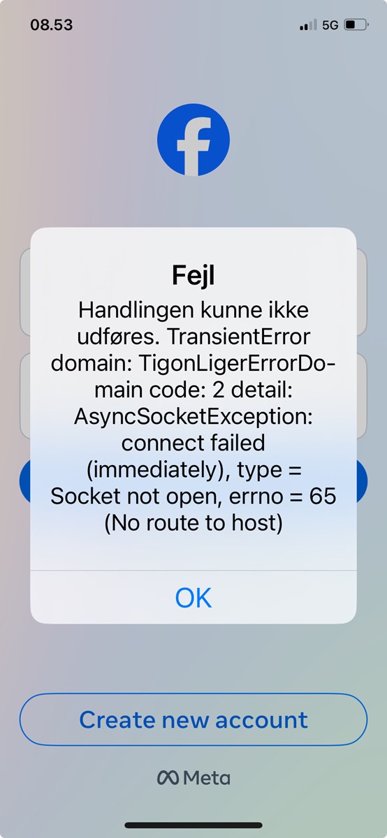

Jeg har afinstalleret de tre Meta, og geninstalleret FaceBook. Når jeg beder om hjælp til nyt password får jeg den viste besked.
Hvem har mon dagens gode bud på fejlsøgning/løsning?

Takker BBB, men alt er normalt bortset fra de fire nævnte app's/funktioner, plus evt endnu ikke sete.
Søgte også hjælp i et andet system, og fik her et tip der fungerede.
Slet evt. VPN app’er hvadenten de er aktiverede eller ej.
Det viste sig at der var installeret en sikkerheds app som også indeholdt en VPN. Ingen af delene var aktiverede, vi tænker app’en er installeret i forbindelse med noget reklame.
Jeg brokkede mig lidt da vi på udenlandsrejser har haft god glæde af VPN’er, men må indrømme at efter fjernelsen af VPN’appen fungerede alt igen.
