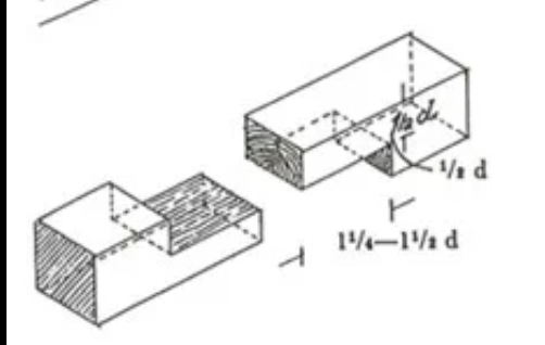

Vil mene du skal lave samlingen  så dens midte ligger over muren..
Eks med en simpel haksamling.
Så kan du klare jobbet meden fukssvans og et stemmejern. Du kan evt skrue det hele sammen med et par gevindstænger minimum 8.8 kvalitet eks i M10
