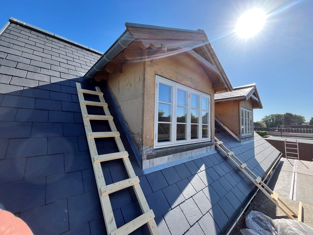

Hej forum

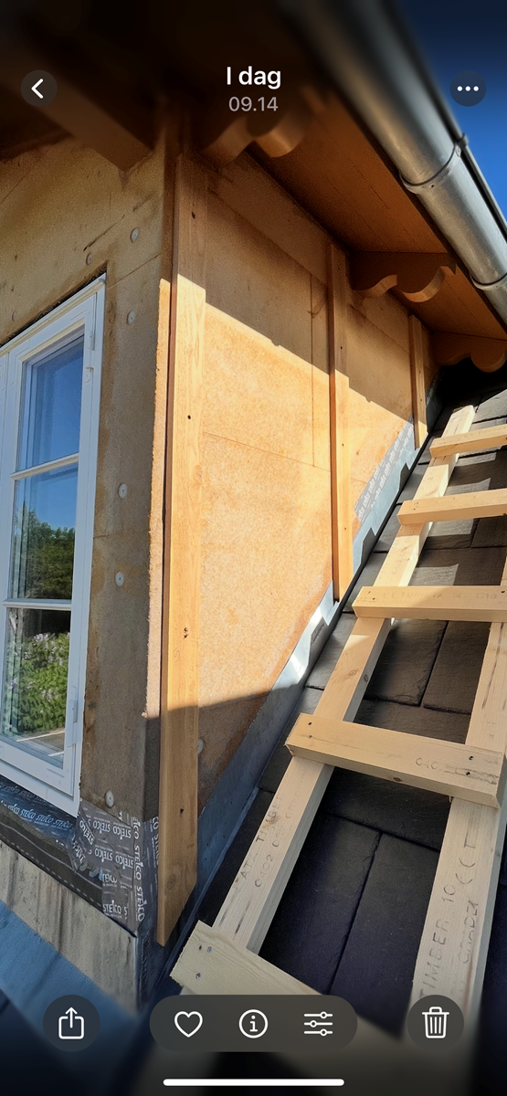

Jeg har bygget to kviste på taget, som er beklædt udvendigt med 40 mm træfiberisolering. Udenpå skal der monteres en 1 på 2 Douglas-beklædning – 175 mm brede brædder bagtil og 50 mm foran. Derudover kommer der lodrette afstandslister (20x60 mm) og vandrette tværlister (også 20x60 mm).
Jeg er i tvivl om, hvordan jeg bedst forhindrer insekter og smådyr i at komme ind bag beklædningen.
En mulighed kunne være at bruge en alu-ventilationsprofil i både top og bund. Alternativt måske alu-insektnet?
Er der nogen af jer, der har erfaringer med det her? Hvad har fungeret godt for jer i lignende konstruktioner?
På forhånd tak!

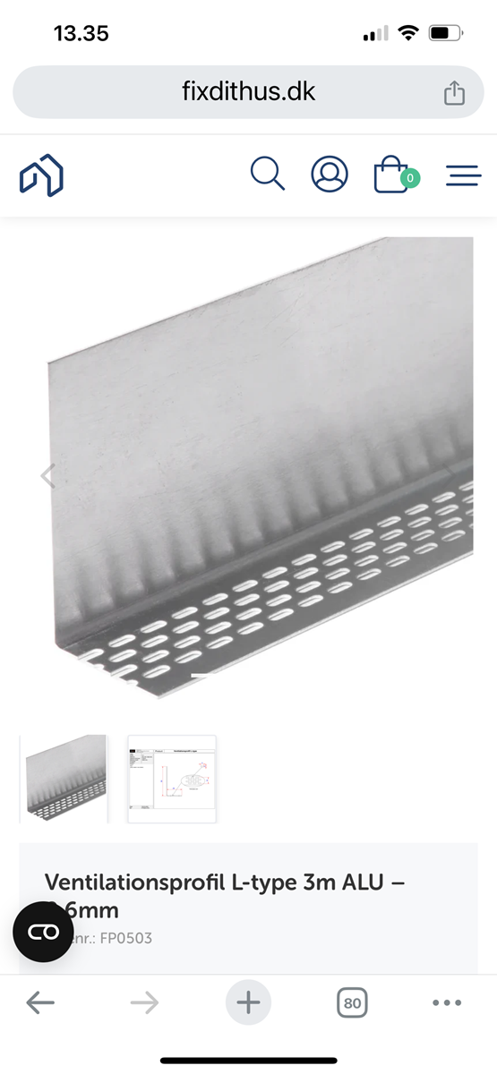

Insekterne skal nok komme ind uanset hvad du gør, så jeg ville nøjes med musegitre. Ventilationsprofilen fungerer desværre ikke da de ikke dækker mellemrummene ved de bagerste brædder.

Tænker du sådan noget her
