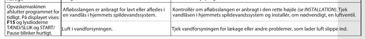

Fandt en tilfældig instruktionsbog på nettet over en Bauknecht opvaskemaskine..
Den lyder således, så tænker du har for stort modtryk i dit afløb, det passer jo også fint med den problemfrit kan pumpe op i en spand..
