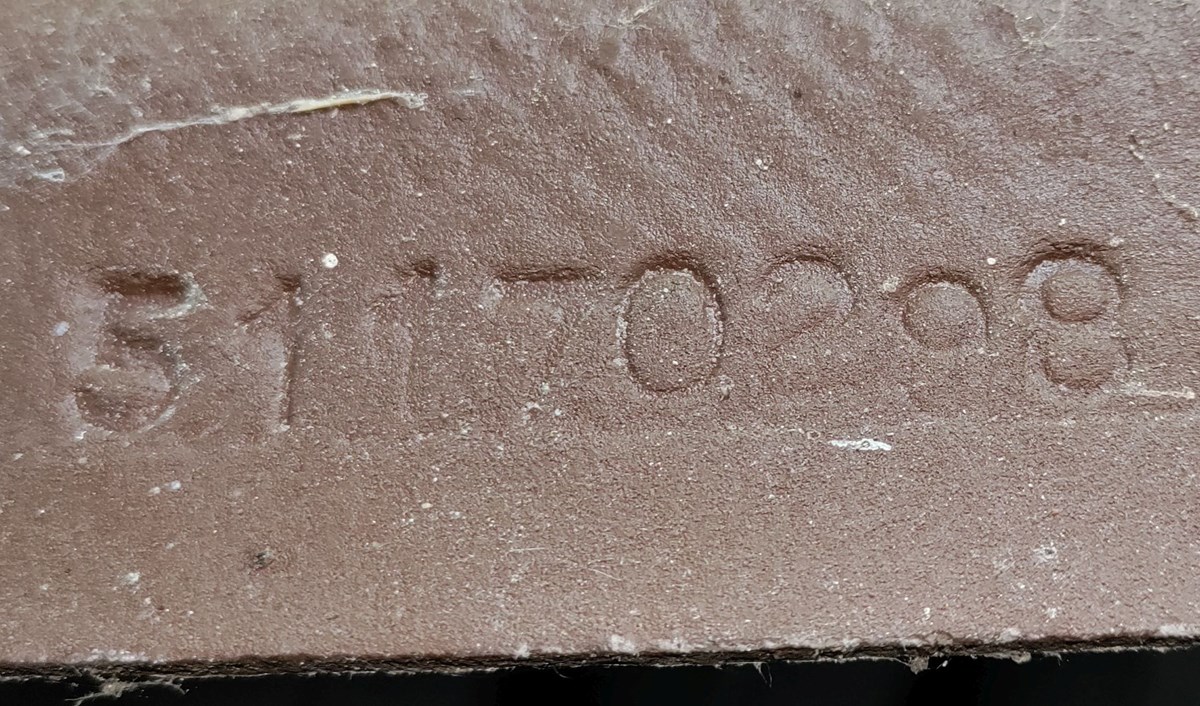

model af eternit plade
Taget på sommerhuset har eternit tag og nedenstående nummer kan ikke ses på pladerne, Har en ny plade stående hvor nummeret kan ses som er 51170298 er dette asbest eller ej og hvor kan man ellers tjekke sådan noget ?
Det må formodes det er samme plade type som ligger på taget.
Er det plader lavet i DK kan du ser koden mht asbest her fra teknologisk institut:
https://www.teknologisk.dk/_root/media/30821_Koder%20til%20identificering%20af%20eternit%20med%20asbest.pdf
Umiddelbart er pladen på billedet uden asbest og produceret efter 1996. Ud fra 4. tal ser det ud til at være 1997 eller 2007, 2017.
Så hvis pladen er de eksakt samme som på taget, så er det selvfølgelig også gældende for tagpladerne. Er bygningen fra før slut 1980erne kan der selvføgelgi godt være rester af gamle plader og støv efter potentiel utilstrækkelig sanering.

Huset er fra 77 er det sansynligt man har skiftet taget, vi overtog huset i august 1990 hvor taget så pænt ud men nu efter 25 år er det begyndt og smuldre, kunne det tyde på det er plader med flyveaske som er kendt for at smuldre op ?
Jeg vil mene at det er usandsynligt at et tag fra 1977 er skiftet inden 1991. Så taget må være med asbest.
Selvom en tagplade med asbest fra 1977 er mere holdbar end en uden asbest fra 1987, vil de næsten 50 år sætte sig spor.
Er du sikker på de plader du har fundet er de samme som dem på taget? Kan jo være der senere hen er købt nogen for at udskifte plader der er gået til? Pladen på billedet er produceret efter i overtog huset - så det er vel en i selv har indkøbt?
Det kan i principept godt være foretaget en udskiftning af taget men som GodeVen er indepå er det nok ret usandsynligt hvis det første er fra 1977.
Der sneg sig en skrive fejl ind i teksten det viser sig det ikke er 1990 men august 1999 det blev overtaget  og på pladen står der 98
Pladen var en ​der stod i skuret ved huset.
det passer så også bedre med det er 25 år vi har haft huset.
